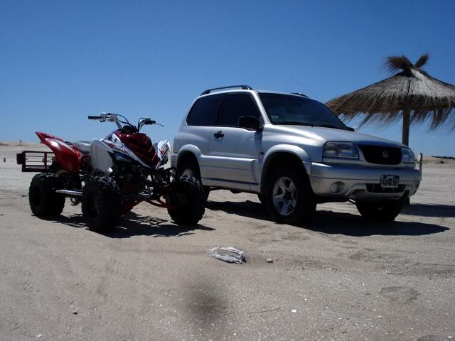

Hola amigos, les comento que compre hace una semana aprox una GV 2003 de 3 puertas, era de un amigo del foro, el asunto que la habia levantado 8 cms, tiene amortiguadores de renault 19 y unos separadores o no se como se llaman de teflon creo, y la verdad es que me gstaría dejarla original, ya que la uso para viajar y por ahi meterla a la arena o barro pero nada de locos, y creo que baja (original) seria mas estable y en realidad me gustaria mas estéticamente.
Queria consultarles que amortiguadores me recomiendan y si tienen idea de precio de los mismos ya que no tengo idea.
Les pongo una fotito del finde en Pinamar para presentar la camioneta en sociedad :wink: :wink:
Muchisimas gracias y un abrazo grande!!

no te apresures, usala un tiempo antes de bajarla. 8cm me parece una guasada, lo mas comun es hacer una levantada de 5cm, y con eso no se pone inestable.
Para levantarla, además de cambiar los amortiguadores traseros y poner los suplementos de plástico, deben haber suplementado la cazoleta delantera, o pusieron amortiguadores modificados. Si la bajas, tenes que sacar los suplementos o cambiar los amortiguadores por originales. Según lo que hayan hecho.
