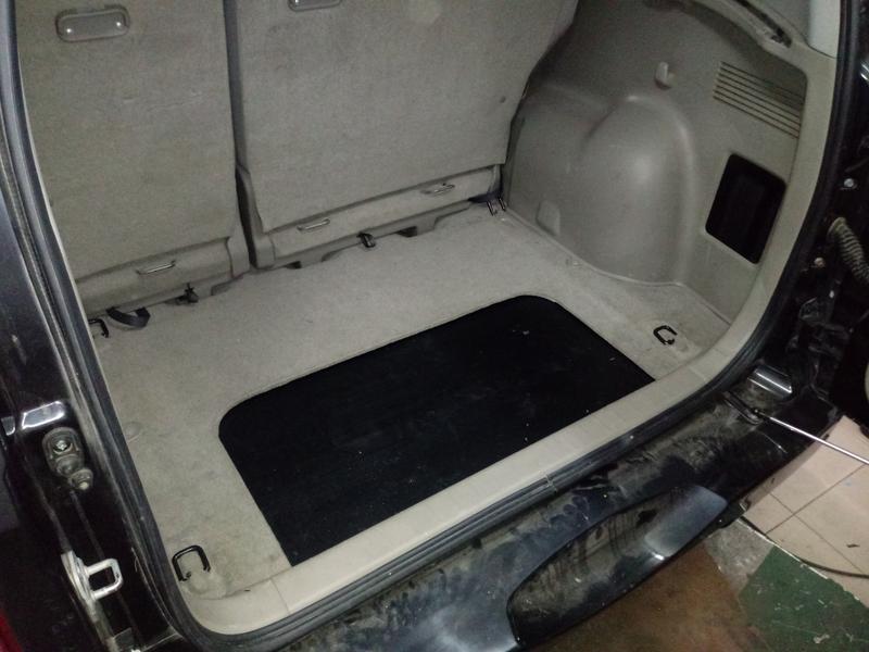

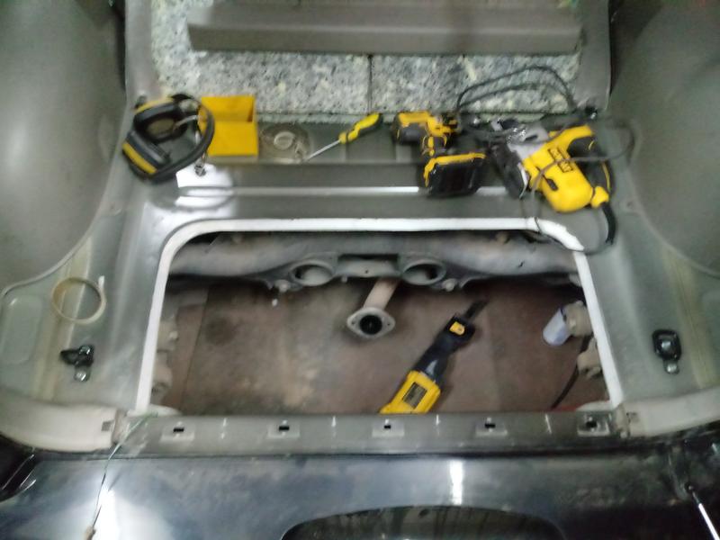

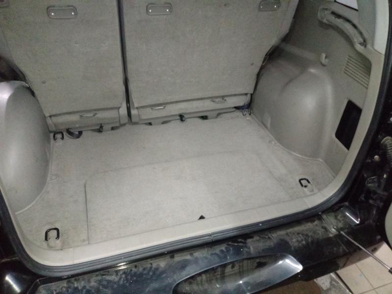

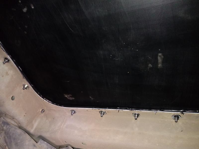

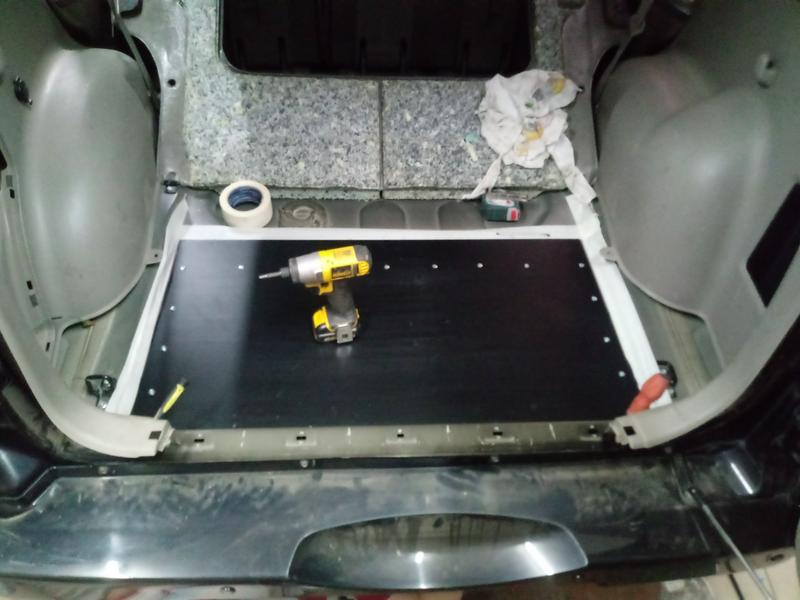

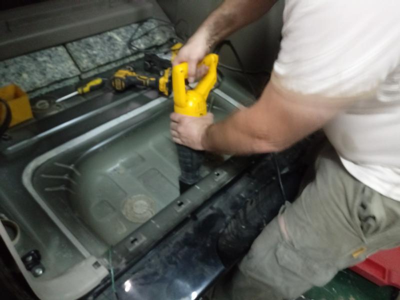

hola gente hace tiempo que la jiii paso a vehiculo de trabajo y por ende necesita la capacidad de carga. por eso modifique los pisos para meter un tubo grande abajo en el lugar del silenciador trasero. les adjunto las fotos de la modificación de la 2.4 de un amigo con altura estándar.
se cala el buche de herramientas y se tapa con un plegado de chapa de 1/8 ( 3.4 mm ) se abulona todo y se pega y sella con poliuretano para parabrisas. la modificación queda perfecta y desde allí se abulonan las cunas para un tubo de 12, dejando el baul libre para cargar.
en las fotos no se ve pero la chapa tiene un plegado hacia el lateral posterior para darle rigidez y poder atornillarla a la viga de atrás.
todo el perímetro de la chapa descarga el peso sobre las vigas del chasis y los tornillos se agarran a los nervios de estas junto a la chapa del piso.
la altura del plano donde de atornillan las cunas queda para una jiii con altura estándar a 60 cm del piso y hay 40 cm desde el plano de chapa hasta el punto mas bajo del dife trasero dejando lugar de sobra para tubos de 254 mm o de 320mm.
el silenciador se reemplaza por uno mas pequeño a un costado del tubo. sacando el escape por el mismo lugar original.
es un placer que el tubo no rompa los huevos atras. :mrgreen:
saludos.
