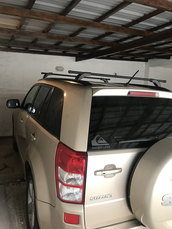

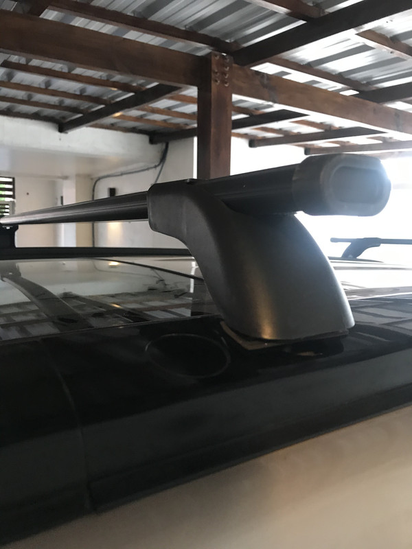

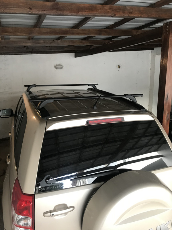

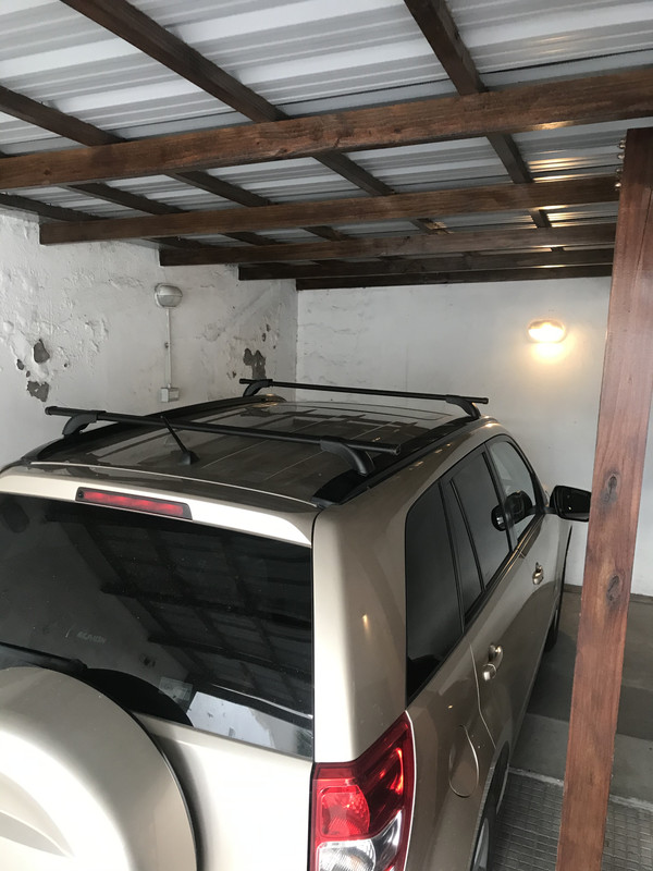

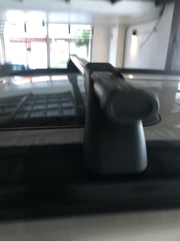

Les comentó que compre vía mercado libre los únicos portaequipajes que encontré aptos para nuestras chatas, lo acabo de poner y se adapto muy bien .
Pero me generó una duda :
Para instalarlos se deben quitar 4 de las tapitas que se encuentran en el embellecedor del techo , y aquí mi duda , esas tapitas parecen ser estancas , y al quitarlas y poner los tornillos del portaequipaje tengo miedo que entre agua y no evácue por ningún lado , generando problemas más adelante. ...
Que dicen ustedes ? Alguien más tiene instalados este modelo ? Dejo unas imágenes .
Abrazo a todos !

Nicovitara87 escribió: Pero me generó una duda :
Hola Nicolás...
Quedate tranquilo, esos son los puntos de anclaje para los portaequipajes que no son los originales de Suzuki. Estos tienen una mordaza que se ajusta al embellecedor de goma del techo por lo que no es necesario utilizar esos puntos.
¡Saludos!...
