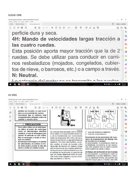

Victorino ,abajo lo que dice el manual

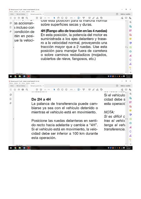

se podia hacer en marcha, en las GV tambien (abajo copio parrafos del
manual de usuario de GV ),
posiblemente no sea lo mismo en todos los vehiculos, lo importante es
leer el manual de usuario.

Algunas marcas recomendaban en los manuales de usuario de los
diversos vehiculos conectar la 4x4 en ruta bajo lluvia fuerte,
en el manual de mi Galloper lo decia literalmente (no conservo copia)
en otras marcas recomiendan el uso de 4H en manejo sobre carretera
o suelos resbaladizos, copio tambien del manual de la GV y Samurai.
