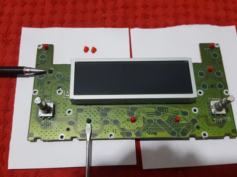

Gracias muchachos, lo q me dicen es lo q estoy x hacer ya q no hay manera de conseguirlas acá de ese tamaño (longitud) son más cortas las originales,
Nata, no saqué fotos del desarme, pero en el foro hay instructivo de la 1er parte, desacople pack completo de stereo y panel comandos inferiores., viendo esto luego de desenchufar todo lo de atrás, tenés q desacoplar un bastidor de chapa q une los 2 cuerpos ( stereo y panel inferior) son 3 tornillos izq y 3 a la der. a mi me costaron bastante están clavados atornillados c neumática pareciera,
luego de retirado el bastidor tenés q desacoplar el panel comandos inferior, hay 2 pestañas q los hermanan entre si, tenés q hacerlo c 2 destornilladores al mismo tiempo, sinó una siempre se reengancha sola
ahora q ya tenés el stereo solo, tenés q desacoplar un enchufecito lateral, tiene un protector plástico q hay q desatornillar de un extremo y una grampita plástica blanca, hay q abrirla y desenganchar el cable primero y luego desenchufar, recien ahí independizás el frente de la caja metálica trasera, q para separarlas totalmente hay que retirar todos los tornillitos laterales que encuentres alrededor del frente, hecho esto el panel frontal sale con leve tironeo.
ahora viene lo fácil.
tenés q retirar las perillas giratorias del frente, con un destornillador con la punta forrada pa no lastimar, una vez retiradas, tenés q sacar todos los tornillitos q fijan la placa circuito impreso, tenés q despegar un protector plástico q hay en un sector de la placa, ya q x debajo de él hay 2 tornillos más., no olvidar al armar de volver a ponerlo en el mismo lugar.
luego de retirados todos los tornillitos empujas de abajo los ejes de las perillas y la placa sale sóla.
la volteas con cuidado y verás q tiene 3 placas de goma q son donde hacen contacto las botoneras, ojo porque cada una tiene unos prisioneros transparentes de 2 mm de largo x 1 mm de espesor que casi no se ven y son los que fijan dichas placas de goma a la placa circuito impreso, yo perdí 1 en el desarme, así q voy a tener q construir uno con un trocito de tanza o similar, bueno ahora los retirás y ya te quedó la placa impresa limpia para laburar en las putas lamparitas.
te mando fotos de ahora , en la 2da foto están la totalidad de tornillitos de la placa circuito impreso y de los laterales del panel frontal
pestañas
enchufe y cablecito y grampita desenganche cablecito
prisionero transparente
suerte.
