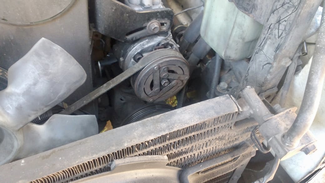

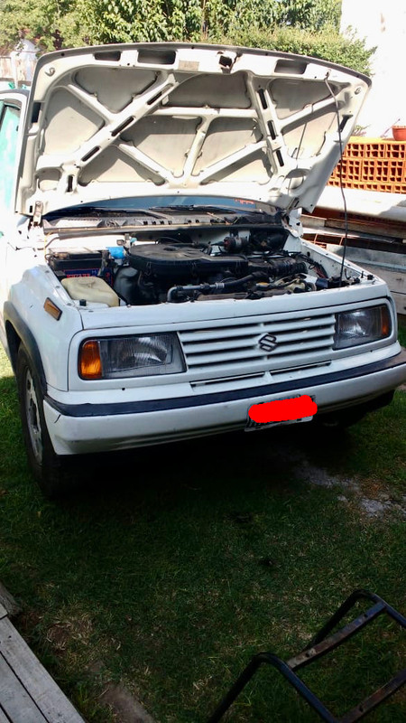

Hola a todos. Llevé mi Vitara 3P JLX 1.6 Sidekick 91 hard top al electricista porque dejó de funcionar la aguja de la temperatura. Resultó ser un terminal flojo que conectaba con el bulbo. Se cambió en pocos segundos. Pero me dice el electricista. Ojo con la polea del aire acondicionado. Tiene una de las patas del embrague de la polea cortada y eso hace que funcione mal. Le puede dañar el eje el rulemán y la bobina. No lo use. Eso hice. Fui a una casa especializada en Pilar donde vivo y me dijeron que había que desmontar el compresor conseguir el repuesto que no iba a ser fácil volver a cargar gas y que con armado y desarmado más carga tenía que calcular unos $10000 de mano de obra más el repuesto que luego supe que salía $7500. ( Lo tenían en Pacheco). Hablando con un amigo que se da maña para casi todo me dice: Venite el sábado a casa y vemos si podemos hacer algo. Eso hice. Desmontamos paragolpe parrilla radiador y ventilador. Quedó expuesto el compresor. Sacamos ( dijo el mosquito) la tapa de la polea. Soldamos el embrague ( la patita rota) que quedó perfecta y volvimos a armar todo. El aire funciona de maravillas. Costo total. Reponer un poquito de refrigerante que se salió al sacar el radiador. Hoy en día casi todos los talleres quieren salvarse con el que cae con un problema. Saqué fotos de todo pero no recuerdo cómo subirlas. Antes lo hacía en otros foros. Cuando tenga un poco de tiempo repaso y lo hago. Saludos y buena vida para todos.

Hola Gap: Al menos me gustaría que me ofrezcan las dos posibilidades. Una con garantía, como debería ser y la otra sin por ejemplo, y ser yo quien decida cuál reparación hacerle. De todos modos recalco que ya sea soldando la polea o comprando una nueva no es necesario desmontar el compresor y perder el gas. Claro. Hay que tomarse el trabajito de desarmar un poco más y eso aparentemente nadie quiere hacerlo. Todos van a lo más rápido y más fácil. Y el costo lo paga el cliente.

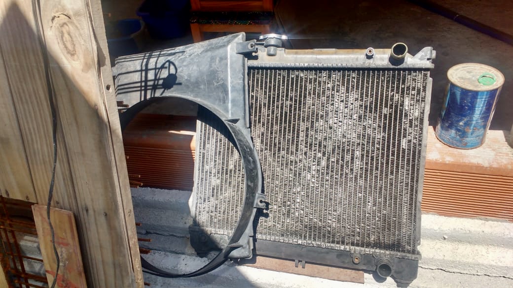

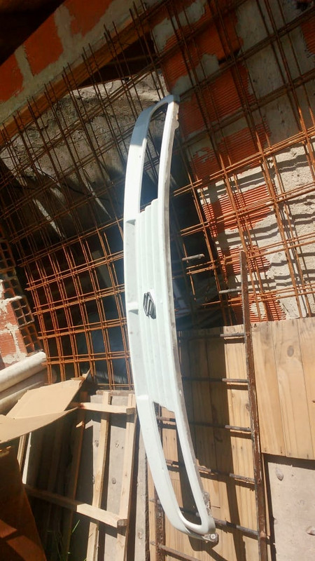

Pensa que el desarme extra de tu camioneta (para golpe, parrilla y radiador) es tiempo y el tiempo es plata, ademas de sumarle posibles roturas
, de la forma que lo hace el especialista es como decis solo cargar el gas y cambiar la pieza rota ,es mucho mas rapido y seguro.
