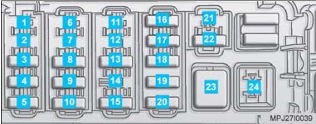

Buenas a todos. La consulta es porque se rompió un adaptador que tenía enchufado adentro del encendedor, y supongo que hizo un corto porque me dejaron de andar el reloj y el encendedor. Calculo que debe ser un fusible . . . alquien sabe por donde puede andar? Hoy desarmé y retiré un poco el estéreo pero no llego a ver nada. Si es algo simple capaz puedo arreglarlo, sinó tendré que ir a un electricista porque soy bastante torpe para esto. Gracias!

Leo,
Donde está la caja de fusibles:
El fusible del encendedor y del reloj es el numero 19 (25A):
Suerte!

Seguro es el Fusible . . . :wink:
De donde sacaste esas fotitos Mario ???
