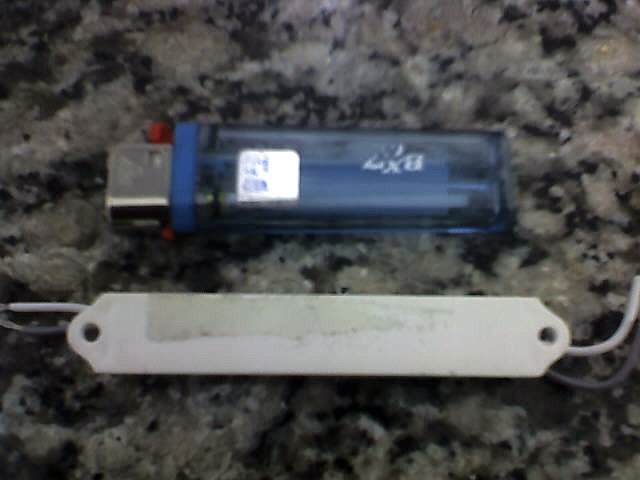

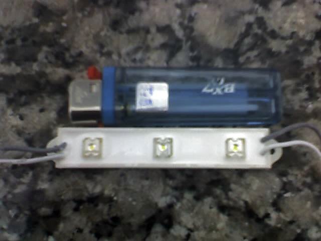

Bueno
Decidido a hacer la modificacion para poder tener la guantera iluminada
sali del laburo al mediodia y como estoy a 1 cuadra de la calle Paranà
donde estan las casas de electronica, fui a comprar los LED de alta
luminosidad de 12 v.
Recien llegan dentro de 10 o 15 dias, cuando dije que era para un
accesorio automotor, el vendedor me ofrecio un modulo compuesto de 3
led de alta luminosidad.
Me demostro como iluminaban y opte por comprarlo ($10,50), ya que
para instalarlo me ahorraba de desarmar el marco de la guantera y hacer
los agujeros correspondiente.
LAS FOTOS NO SON MUY CLARAS , LAS SAQUE CON EL CELULAR
TIENE CABLE DE LOS DOS LADOS PORQUE SE PUEDEN SEGUIR
AGREGANDO MODULOS Y LA CONEXION ES INDISTINTA TANTO DE UN
EXTREMO O DEL OTRO, EL CABLE BLANCO ES EL POSITIVO, HAY QUE
RESPETARLO PORQUE SE QUEMAN
A esto se les pone una cinta doble face y problema solucionado,
van directo a 12 v y no tienen consumo ni toman temperatura,
tampoco hace falta colocar un fusible porque el consumo es minimo.
Quien sabe a algunos fiacas como yo les sirve y es para no desarmar mucho y tener luz
Un Abrazo
