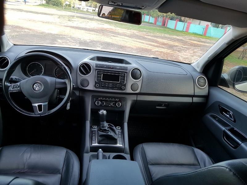

Hola amigos!! como fui muy rompe quinotos en mi búsqueda.. corresponde que cuente como fueron culminando los cambios.
Como ya había comentado por ahí.. la honda crv.. si bien es muy buen auto rural... no me gustaba. No me gustaba estéticamente, no me gustaba que tenia muy poco de camioneta... y lo peor de todo era lo que gasta... anda muy bien.. pero en el uso diario se hace difícil mantenerla a 7km/litro.
Estaba no muy bien económicamente.. todavia tenia que terminar de pagar la crv.. así que el cambio no estaba a la vista.. hasta que un día viene un amigo y me dice.. te compro la crv.... ahhh y ahí se me despertó el bicho.. y empece a ver como hacia.
Justo otro amigo compañero del enduro me ofrece comprarme la moto 450 y entregarme una 250 y diferencia.. como me quebré el tobillo con la moto y recién me estoy recuperando... hacia tiempo que no la usaba.. así que listo .. a la merda 450... hola $$
Como todavia no llegaba a nada.. termine sacando un crédito de esos que siempre recomendé no sacar... los que te dan en el cajero así nomas.. te revientan el tujes.. pero como lo hice a 12 meses no fue tanto.. y hoy con la devaluación del dolar y los aumentos de los vehículos.. realmente fue una ganga.
Y con todo eso... llegue a comprar a muy buen precio una amarok 2013 higtline pack. 4x4 manual.. pocos km.. y muy bien cuidada.
es similar a mis anteriores amaroks.. así que ninguna novedad.. pero estoy contento.
obviamente que ya le meti bastante mano, y todavia falta hacerles varias cosas.
unas fotitos.

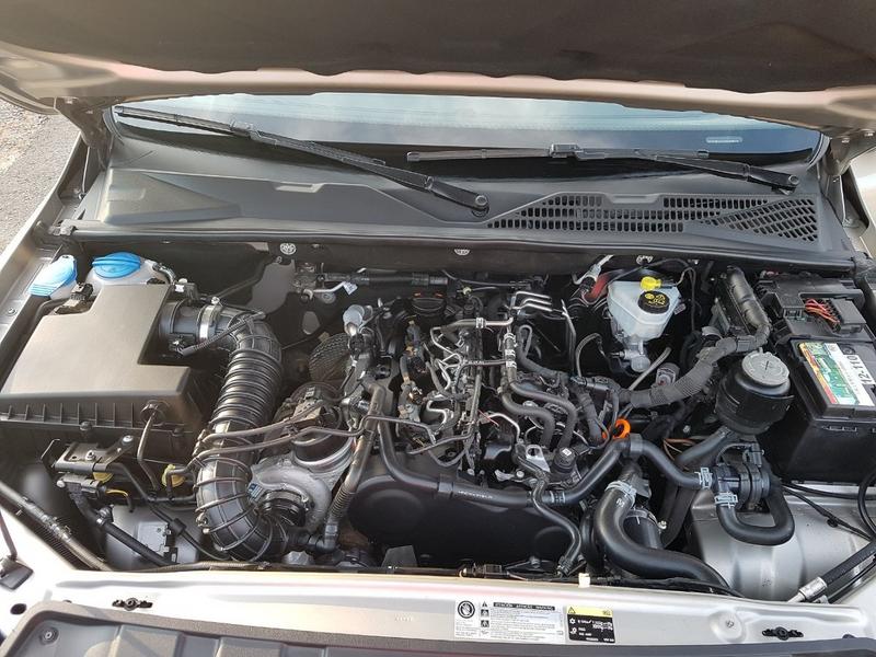

unas fotitos.
Lo primero... acomodar el paragolpe.. la camioneta tenia bumper.. pero como me lo vendían a aparte.. y no me gusta mucho, desistí. El tema es que habían dejado mal armado el paragolpe original.
Agregados de ganchos para eslinga en el alma del paragolpe trasero.
rotación de hoja de elástico de carga.. para dejarla mas suavecita atrás, y que no sea tan áspera.
Cambio de todos los fluidos. Incluido caja , diferenciales y transferencia.
ya compre los amortiguadores monroe dakar. Andan muy bien. Me falta cambiar los delanteros, donde también voy a levantar unos 40.. 50mm la suspensión delantera alargando las U de los amortiguadores.
Porta bartulos abajo del apoya brazo.. tenia uno de otra camioneta, asi que guarde el original.
Cambie cubiertas, por un juego usado que conseguí de AT 265/65/17, da un poco mas de despeje. y mejora mucho el andar.
voy a pintar las llantas de negro con plastidip, modificar la barra de la caja, etc etc. ire actualizando .

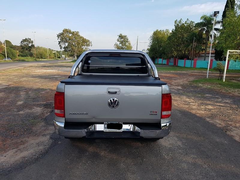

Este fin de semana.. le mande mano a la amarok.. pinte llantas con plastidip negro (gusto personal) , lo que permite despintar en caso de querer dejar original.
La puse unos estribos negros planos de aluminio que conseguí usados.
Y le modifique la barra de atrás fabricando unos soportes que van arriba, abulonados con tuercas remaches, y así poder sacar las chapas esas pedorras que dicen amarok de los costados. Quedo similar a las barras de las amaroks europeas. Me queda plotearla o algo para que deje de ser tan cromada.. no me gusta el brillo
después pondré fotos.
