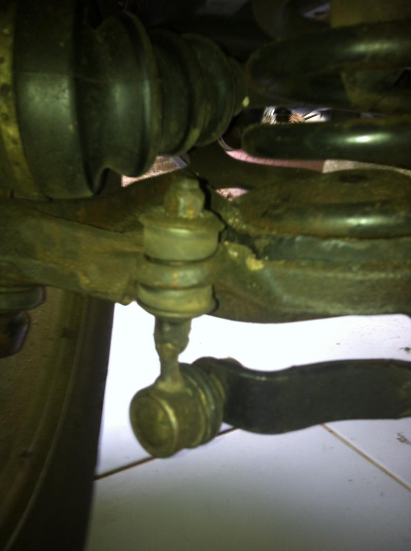

Basicamente hay una barra estabilizadora que se conecta al chasis, y cada expremo de la misma a cada parrilla de suspensión delantera (en el caso de la GV). Dado que la barra es rígida (aunque algo flexible desde ya) y las parrillas se mueven constantemente, la barra y las parrillas se unen mediate las bieletas, quienes permiten actuar a la barra sobre las parrilas, copiando un poco sus movimientos.
fotos

Re: Cambio bieletas y duda por levantarla
A las bieletas de la barra estabilizadora delantera seguramente.
Joder se joden antes obviamente por las razones que pusiste, como el reten del semieje derecho si no tenes cubos manuales, se reduce la vida util pero de ahi a que se corten me parece demasiado, al menos no conozco de alguien que le pasara eso ni aca ni en España que mirá que ahi si que la levantan y le dan rosca :mrgreen:

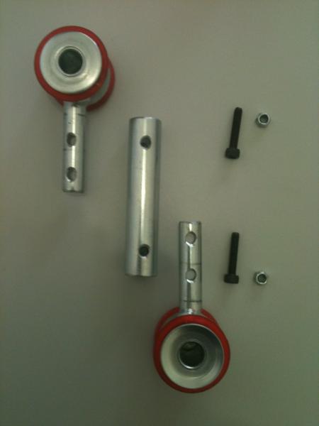

No hace falta ir a España para averiguar, yo corte varias veces bieletas de barra
estabilizadora, en la cherokee, la kia, y en la araña.
Si se consiguen conviene colocar unas un poco mas largas, para que la barra
trabaje menos tensionada cuando no hace falta. Ni hablar de desacoplarlas
al circular por la piedra, o instalar bielas desacoplables, ganan en recorrido
de suspencion, portejen los bujes, etc etc y al salir a ruta las vuelven a
colocar.
Si el uso es ciudad, ruta y arena, deje todo original, es lo que le va a recomendar la
mayoria.
Biela desacoplable.

Titoloco escribió:Biela desacoplable.
Gracias por los datos, se entiende perfecto su uso y opciones.

http://img.yapo.cl/images/85/8545346540.jpg Alguna vez,en esta dirección, buscando data para levantar la chata vi que en Chile usaban un caño cuadrado de 2x2 cm con tornillos soldados para bajar y desplazar la barra y no forzar las bieletas .Desconozco si funciona? Abraso.
