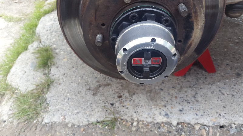

Las buenas tardes. Adjunto unas imagenes de la instalacion de los cubos AVM438 para toda la linea de Suzuki les dejo el link de AVMhttp://www.avm.com.br/products4.htm. Solucione el problema de los cubos que no enganchaban en mi Jimmny 1.3 1998. Por supuesto despues de buscar la solucion por varios foros, talleres, etc. La instalacion les lleva unos 20 minutos.

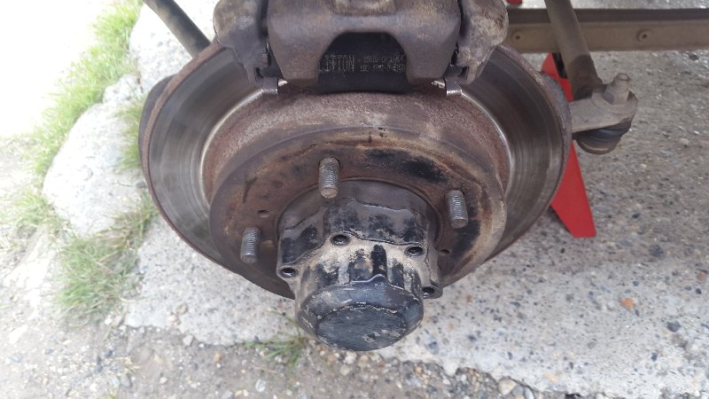

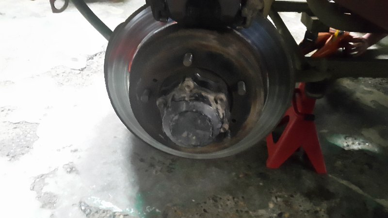

*Primero quitar los Cubos originales. Tubo 8mm o llave.

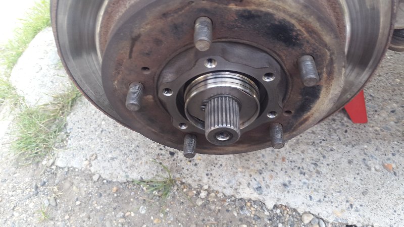

*Limpiar muy bien y lubricar, NO USAR GRASA.

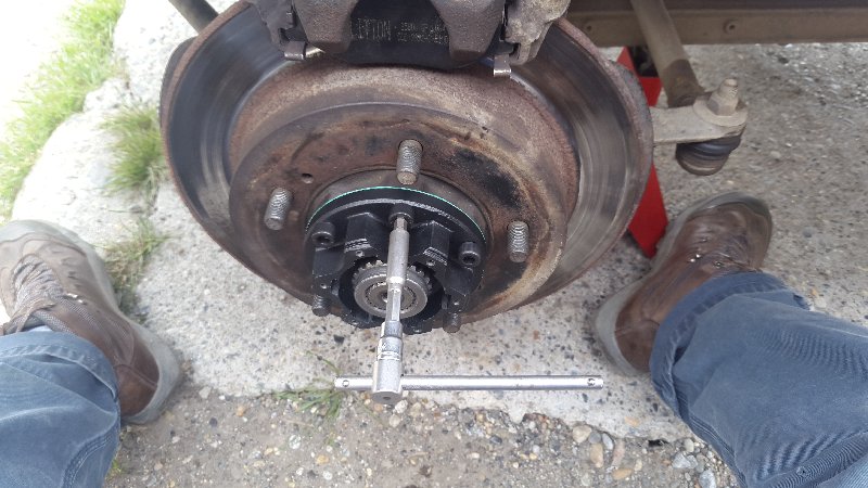

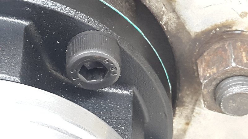

*Colocar la parte inferior de los cubos AVM, junta, etc. OJO lleva 6 tornillos y los que trae el Jimny de original son multitubo y mas largos.
*Tornillos Allen cabeza cilindrica medida 1,29 pulgadas 6 por cada cubo, total 12 tornillos. El kit AVM no los trae.

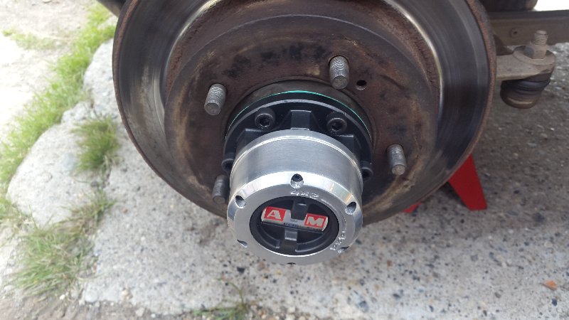

*Colocar la parte superior con los tornillos torx que trae el kit AVM. Ojo con esto usen una llave de buena calidad para ajustar.
*Trabajo terminado y simplemente giramos hacia 4x4, colocamos la palanca del habitaculo en 4x4 alta o baja segun la necesidad y listo nos metemos al barro.
