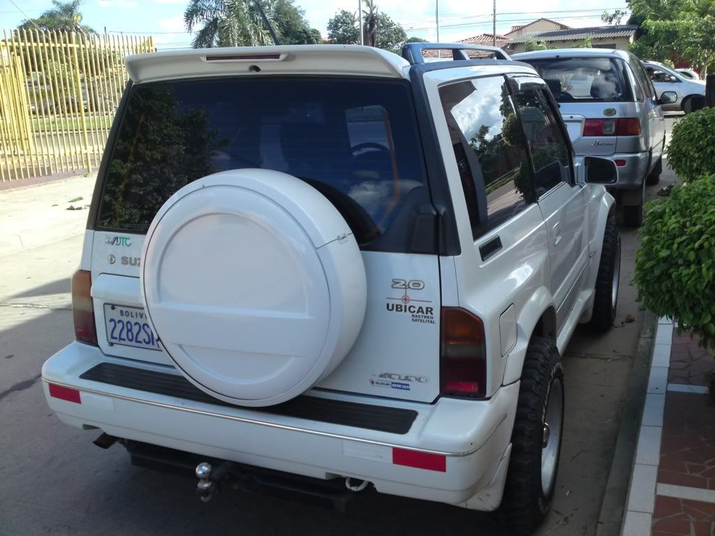

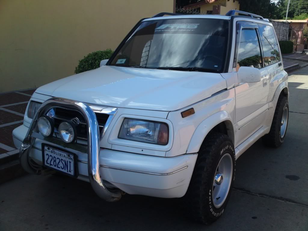

Buenas, soy nuevo en este foro y nuevo en el mundo Suzuki y en los 4x4, previamente tuve 2 movilidades pequeñas (toyota probox y nissan sunny) por motivos de profesión decidí comprar un 4x4 para mis travesías en el campo, el jeep es un Suzuki Escudo año 97 motor 2000cc en linea, es una belleza por dentro y por fuera pero temo que algunas cosas están fallando por debajo del capo... para empezar no puedo pisar a fondo el acelerador debido a que si lo hago se escucha un cascabeleo insoportable cosa que tengo que acelerar lentamente para que no cascabelee, segundo el consumo de gasolina, creo que es demasiado para un vehículo que no tiene motor en V, aun no e medido cuantos km hace por lt pero noto que es mucho comparado con otros Suzukis que tienen mis amigos, por cierto tengo el vehículo hace una semana y estoy esperando un dinero que me cae la siguiente semana para llevarlo al mecánico, pero mientras tanto tienen alguna idea de lo que podría estar fallando?? me serviría de mucho sus consejos y experiencia con este tipo de movilidad, mil gracias.

Me olvidaba, el vehiculo no tiene mucho recorrido para ser del 97 (85.000km) yo lo veo poco comparado con mi anterior nissan sunny (140.000km), mas datos: es automatico :wink:
Aca les dejo una par de fotos.
