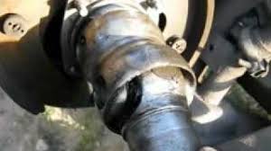

hola los que quieran hacer esta reforna pueden utilizar las de citroen 2cv o 3cv economicas y hay usadas a patadas queda don doble cruceta
http://www.clubnissanarg.com.ar/server/ ... oPNzx1.jpg
https://encrypted-tbn3.gstatic.com/imag ... q8mrTNKMXH
alguno que suba las inagenes soy medio chambon jaja disculpen

Hola, cual es la ventaja de hacer esa reforma en el cardan?

Te ayudo con las fotos

generalmente para los que suplementan suspencion
Mensajes: 1631
Re: reforma de cardan con crucetas dobles
eligualador escribió:generalmente para los que suplementan suspencion
muy bueno! no sabia que se usaban asi..
(cada cruceta soporta un maximo de unos 15° de desviacion si mal no recuerdo) cuando se levanta el chassis el angulo aumenta, de este modo mejora lo que soporta el cardan.. :jump:
