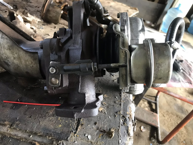

Re: Prevenir Problemas tÃpicos HDI
[img]https://uploads.tapatalk-cdn.com/201810 ... aabd57.jpg[/img]
Aquí una foto del turbo fuera y se ve clara la palanca actuadora de la válvula Wastegate y el problema es que dicha válvula se traba de sucio y debe limpiarse y lubricarse, por supuesto no hace falta sacar el turbo, basta con retirar las mangueras del turbo y el intercooler y tirarle baste WD40 y listo.

Modes escribió: Aquí una foto del turbo fuera y se ve clara la palanca actuadora de la válvula Wastegate y el problema es que dicha válvula se traba de sucio y debe limpiarse y lubricarse, por supuesto no hace falta sacar el turbo, basta con retirar las mangueras del turbo y el intercooler y tirarle baste WD40 y listo.

Qué buen post!!! Lastima que no pueda ver las fotos (salvo la ultima del turbo afuera)..
