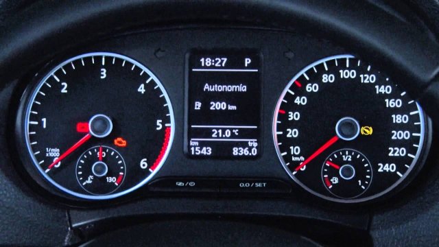

A mi no me parece.El tablero de la Amarok es mas moderno que la de cualquier japonesa.
Mensajes: 4372
Re: Nuevo en el club, consultas varias
En cambio los tablero de las japonesas son bastante austeros y parecidos
SUZUKI GRAND VITARA
SUZUKI GRAND VITARA JIII
TOYOTA HILUX
No jodas, los de la amarok parecen los relojes de la estacion de Constitucion
