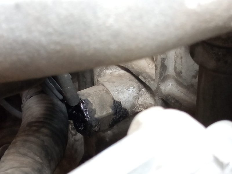

Si tu motor no pistoneaba o estaba atrasado puede ser porque tiene un Sensor de Detonacion (knock sensor).
No viene en todos los paises ni en todos los motores, a revisar a ver si existe en el tuyo.

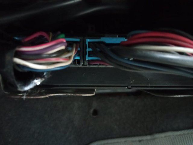

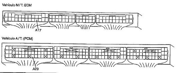

Este es el código que indica la etiqueta de la compu: 33920-51JA 0 051JA D4. Lo verifiqué en ofertas en ML de computadoras para GV 2.0 M/T y coincide. Pero según el manual deberían ser conectores de dos filas de pines...
Lo del sensor KS, ahi si me pillas... en el manual que he estado estudiando no he visto que lo mencionen pero al revisar el motor creo que lo encontré. Está pegado al bloque del motor, debajo del múltiple de admisión. Te dejo foto a ver si es:
Perdona que no alcance a tener una mejor toma. Lo que brilla en la llegada del cable es una especie de pega, viscosa como asfalto... no se bien. Referente a este sensor, no capté a que te referías. Él debería encargarse balancear el tiempo del motor (a pesar del bajo octanaje)??? Si se escucha el cascabeleo, pistoneo es porque este sensor no está actuando??.

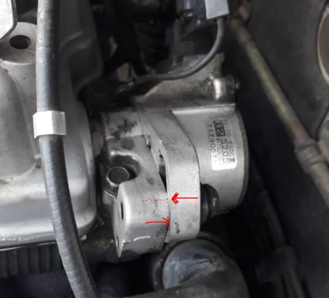

Esta es la posición actual del CMP:
Coloqué unas marcas según lo que le entendí al mecanico de cual era el corrimiento.

Según tus consejos para saber la versión de la GV, me guié por las llantas y la única versión que tiene unas como las mias es la SQ420W. El manual que estoy usando es el: Suzuki SQ416/SQ420/SQ625. abajo tiene otro código que dice 99500-65D01-01S y corresponde con el pdf SQ416_420_625_1 y 2... En general me ha coincidido en todo excepto en un pequeño gran detalle. Mi GV es con transmisión manual y la computadora que tiene funciona con unos conectores que según el manual sería para la transmisión automática (conectores de tres filas de pines).
Quiero ratificar que antes de la última visita al mecánico, no se escuchaba en lo absoluto el pistoneo... como se estaba evaluando el retardo en la aceleración el ajustó el tiempo y dijo que debió adelantarlo tanto (para lograr buena respuesta en fuerza) que le daba señas que la cadena esta llegando a tiempo de reemplazo. Con este ajuste la camioneta tiene buena respuesta pero muestra el pistoneo que acá en Venezuela ya se asume por normal...
Estoy pensando entonces que habría que entonces conseguir el balance entre perdida de fuerza y pistoneo....

Resulta que claro.... como bien lo sospechaste estaba en el manual incorrecto. Yo busqué primero en la carpeta GV 3, no me cuadró.. así que me fui a la carpeta 1 y allí conseguí el manual... y nunca chequeé la de la carpeta 2. Es el manual que coincide perfecto. Además que no es versión escaneada lo cual me ahorra un monton para hacer búsquedas de texto.
De esta manera descarta los temas referentes a la diferencia de la conexión de la compu. Y claro, acá si muestran el KS que milagrosamente coincidió con el que te mandé en foto (temía haberlo confundido con algún otro sensor de temperatura).

por el num de tu ecu creo que el modelo correcto de tu auto segun el catalogo es SQ420w-3, para los mercados E10,E37 y E50

Pondria a punto el auto segun la pagina 6f2-7 del manual
(el puente en el autodiagnostico para la puesta a punto va como en el dibujo) luego probar todo segun ea parte del manual.
el pistoneo no es normal, destruye los pistones a la larga, y valvulas tal vez tambien..

por el num 33920-51JA de tu ecu creo que el modelo correcto de tu auto según el catalogo es SQ420w-3, para los mercados E10,E37 y E50
Ese modelo no es el que se usó ni en sq420w ni en sq420w-2.
Los market codes los podes encontrar aqui=
http://www.rhinopower.org/Tech/ECodes.html
item 21 tu ecu=
http://www.catcar.info/suzuki/?lang=en& ... Q9PTYzMzk0
item 21 tu ecu=
