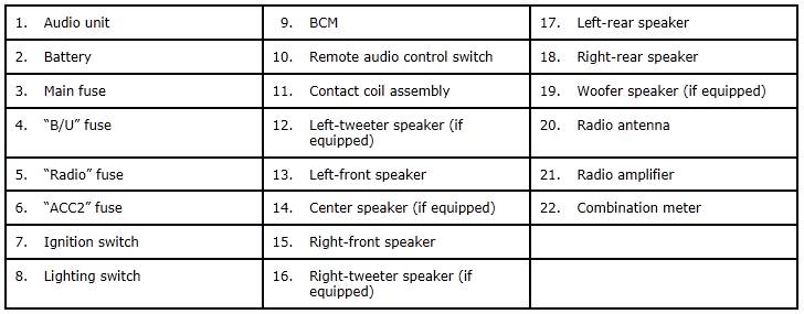

colores de cables y qué conectan
tweeter speaker izq (Espejo) negro/bco y marrón/bco q se unen a los del
speaker pta del izq mismo colores anterior
tweeter speaker der (espejo) gris/verde y rosa/verde q se unen a los del
speaker pta del der mismo colores anterior
speaker central arriba tablero es un parlante de 4 salidas 2 al pack izq (negro/bco y marrón/bco) y 2 al pack der (gris/verde y rosa/verde
x lo tanto en la ficha detrás del multimedia tendrás 1 negro/bco y un marrón/bco q va a los izq y al central y un gris/verde y un rosa/verde que van a los der y al central
speaker tras izq azul y verde claro/negro
speaker tras der azul/negro y gris/rojo
negro sólo = masa
hay un azul/bco que sería el amplific de la radio
el subwoofer es rojo/bco y negro/azul
blanco solo y negro/bco van a fusibles
rojo/amarillo iluminación equipo
espero te ayude en algo

Me llevo un día de laburo pero con Virtual BOX, un archivo ISO de WinXP, y una claves de por ahí pude intalar el WINXP con el Internet Explorer. Y luego de varios ajustes correr el manual de servicio.
Ahí vi que el esquema de cableado del audio es el primero. Ahora tengo el esquema original de la GV, no tengo mucho de la radio. Supuestamente la sulución es poner una pequeña potencia para el subwoofer.
