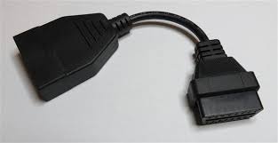

Las primeras vitaras traian un conector donde enchufar el escaner diferente a los posteriorrs, que inclusive sigue siendo el actual..
el tuyo deberia ser asi=
y para conectar un escaner mas nuevo hace falta este cable adaptador=
cualquier cosa avisame, por si te puedo solucionar tu lio
