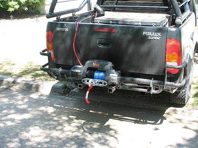

Bueno
Debido al peso que tiene el malaco calculo que con bandeja incluida estara en los 50 kilos.
Como no veo necesario sacarlo a pasear todos los dias, decidí hacerlo de esta manera.

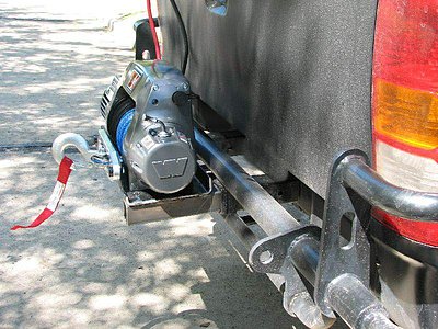

Se le colocan dos caños cuadrados o rectangulares de aprox. 3 mm de espesor en la base
de la bandeja.Se toma la distancia que hay en el chasis donde normalmente se coloca la defensa,
agujeros que ya vienen preparados

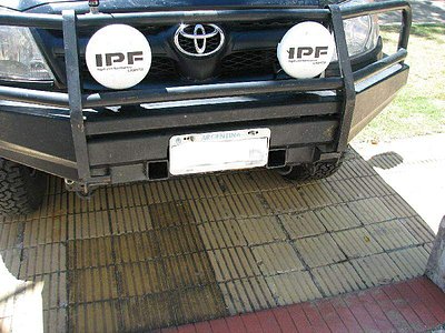

En el frente se colocan dos caños logicamente a la misma distancia entre si de los que le colocamos
a la bandeja, pero tienen que ser de tal manera que podamos colocar los de la bandeja por dentro

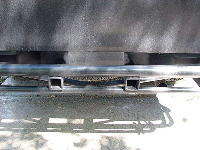

Tambien podemos INSTALAR el malacate en la parte posterior, haciendo el mismo trabajo que en la
delantera, los que tengan la barra de enchanche pueden soldar dos caños a la misma
Ahora calzamos el malacate dentro de los agujeros de la parte delantera

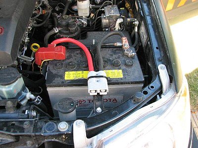

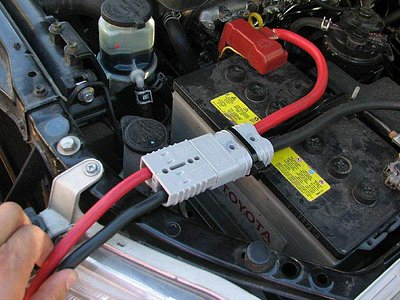

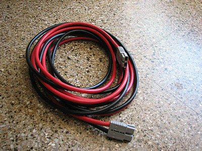

Colocamos en la bateria lo cables con un hembra de una sola posicion, asi le llamo yo, es para no
equivocar la polaridad y evitar quemar el malacate.
Tenemos que hacer un alargue para poder conectar el malacate cuando se nos ocurra colocarlo en la
parte trasera
En definitiva la cosa quedaria asi
TENGAN EN CUENTA AL COLOCAR EL ANCLAJE DE LA PARTE TRASERA NO OBSTACULIZAR
LA APERTURA DEL PÒRTON
