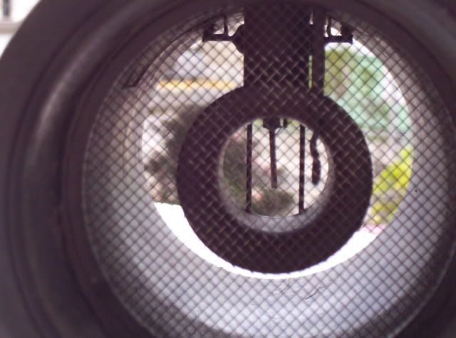

(SI TENES EL MAF ROTO, SI QUERES YO TE PUEDO PRESTAR UNO Y SI TE GUSTA COMO ANDA, TE REPARO EL TUYO DE ESA MANERA.)
hola de nuebo!!
puedo ver que le comentas a otro forista que puedes reparar el maf..te habia comentado que el mio no tenia el conector.... pues ya consegui otro y lo conecte al la computadora de la vitara, al cabo de 15 minutos me indico que esta defectuoso!!
podrias arojarme luz en cuanto a repararlo? , yo estoy en puerto rico, seria muy costoso el envio de ida y vuelta...pero si me decis como te envio a vuelta de correo el pago!!
que dices?

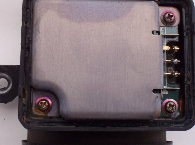

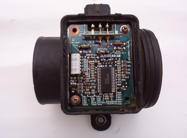

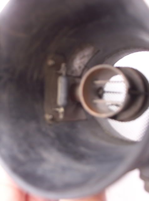

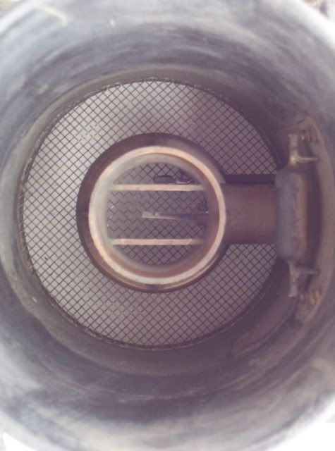

SI QUERES PASAME AL MAIL O ACA MISMO UNAS FOTOS DONDE SE VEA PERFECTAMENTE EL INTERIOR DEL MAF, ASI VEMOS QUE SE PUEDE HACER.

FERSEDICIVALVOLE escribió:SI QUERES PASAME AL MAIL O ACA MISMO UNAS FOTOS DONDE SE VEA PERFECTAMENTE EL INTERIOR DEL MAF, ASI VEMOS QUE SE PUEDE HACER.
SALUDOS
FERNANDO
mi mail es: sonyteca@yahoo.com
las fotos del maf estan en proseso, deja que lo abra y te las paso!

aqui trato de enviarte las fotos..espero salgan

TE MANDE UN MP
