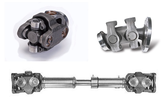

Espiando por internet encontre estas imagenes, son interesantes
forma de armarlos
vida util de acuerdo al angulo
o sea que no hay que exceder el angulo y que ambos sean iguales.
si se excede el angulo va con cruceta doble
y de paso el eje gira a velocidad constante y no vibra
Veamos que dicen los que conocen el samu
Cordialmente
forma de armarlos
Cordialmente
