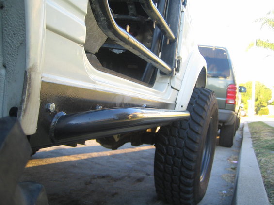

Algo así pero más corto todavía, que sea como un escalón:
Por lo menos es lo que yo le haría

Yo mas que estribo le pondria un rock slider si queres algo sobre salido, para no quitarle despeje, pero bueno.. soy fanatico de eso... si te da igual, la foto que posteo el doc garpa para un dos puertas definitivamente.

justo pusiste el otro mensaje, exactamente, las dos primera fotos, pero agarralo al chasis de una! asi si apoyas en la piedra no se dobla
y que sea grueso eh! al menos 3mm de pared

Gracias Juancino, la idea de los estribos tubulares me gustaba mas para no modificar tanto la estetica.Juancino escribió:justo pusiste el otro mensaje, exactamente, las dos primera fotos, pero agarralo al chasis de una! asi si apoyas en la
piedra no se doblay que sea grueso eh! al menos 3mm de pared
