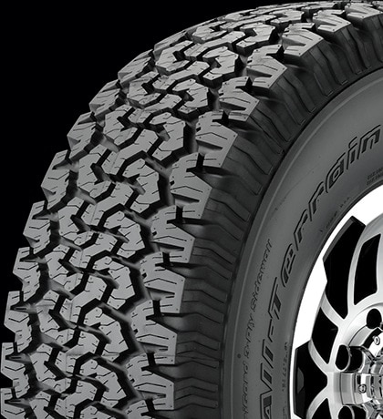

Creo que para la arena es mejor tener superficie (por eso se desinflan como a la mitad de presion) con cubiertas At (BFGoodrich) o MUD tenes mas taco (me parce que van mejor para el barro o la piedra). La At de yokohama http://global.yokohamatire.net/products ... s_main.jpg tienen un dibujo como de HT pero con mas surco. Las AT de BFGoodrich http://www.tirerack.com/images/tires/bf ... dpcrop.jpg dan la impresion de tener dibujo con mas taco y esta seria la AT de Michelin http://csimg.mercamania.es/srv/ES/29002 ... 225-70.jpg
Como no se puede tener un juego de cubiertas para cada ocasion (al menos es mi caso) hay que decidirse por las que uno le va a dar mas uso la mayoria del tiempo, teniendo en cuenta que las cubierta AT o MUD tiene menos agarre a altas velocidades y son as ruidosas en asfalto.
