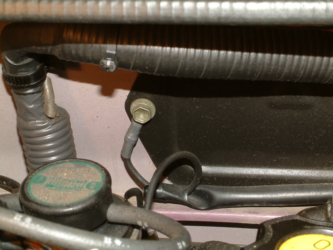

El cable de masa que tengo suelto es este que se ve en la foto:
pero ya lo tenia visto antes de la avería.... era por si alguien sabia donde iba conectado.
Si, el próximo paso es comprobar la bomba de gasolina, ya que es el relay que suena... pero me da mucho miedo desmontar el tanque de combustible para llegar a la bomba.
Voy a ver si encuentro algún brico de como hacerlo.... porque he visto gente que dice que son 4 tornillos, pero a saber como estarán esos tornillos después de tantos años----
Muchas gracias!
Mensajes: 1601
Re: Despues de la nieve, no arranca
Anda a la pagina de Rhinoman y baja el manual 99501-60A50-01E
en la pagina 8-41 donde dice "ground wires for body to engine" veras el puente que tienes cortado, tambien lo tienes en la pag 8-34 con el num. 3 en ambos extremos.
El de la bba de nafta en 8-41 dice "ground wire for fuel pump..."
Y se ve en la foto que subí hoy, de la pag

Esta descripto para los modelos 8 VALVE MOTOR /BODY como G107,
y mas abajo en 16 VALVE MOTOR BODY: Gnd 92-95
como G108- G101
si haces click alli veras la foto que subí hoy donde tambien se ve el puente,
G108 Cowl access cover center of fire wall at dizzy ----- ECU.
Conecta la carroceria con la tierra del distribuidor. :crashpc:

Gracias de nuevo, Pancho1111.
¿Entonces esa masa va conectada al mismo tornillo del bulon de masa del distribuidor donde van los 3 cables dos de color negro/verde y uno negro/azul? No veo ningún otro conector...
La masa de la bomba de gasolina ya la tenia localizada y esta bien, de hecho el marcador de nivel funciona...
Muchas gracias!
