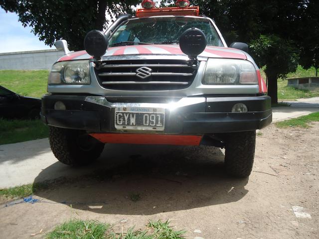

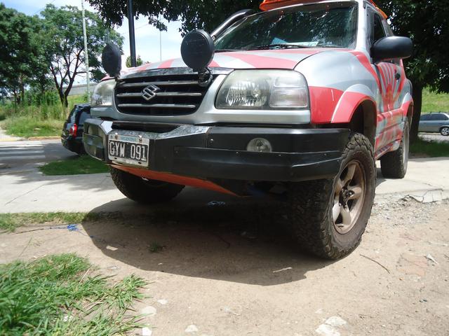

HOLA , el tema es que fui a realizar la vtv planta Lavallol ( estan terribles e inquisidores en ese lugar , buscan rechazar ) y me rechazaon por el tema bumper , a pesar que me tome el trabajo de modificarlo provisorio un poco , hable con jefe de planta y no pude hacer nada #-o #-o :cry: :cry:

fui a la vtv de caba planta santa maria, y me rechazaron el bumper tambien, porque dicen que "el ataque de las gomas delanteras es muy agresivo". solucion?, le hice poner un babero, que cubre las cubiertas hasta la mitad, y listo. con eso pase sin problemas.
te aconsejo que hagas eso, son varios que le ponen ese provisorio, tipo babero, y despues se lo sacas.
va a ser mas facil, que poner cada año el bumper, ademas (por lo menos en caba) te sacan foto, y si te agarran con que pasaste el original, y andas con el bumper, podes tener problemas serios.
en cambio el babero, se puede disimular mas.

Sergio , yo hice algo mas elaborado que un simple babero , creo que mi error fue dejar en el frente esa gigante pieza de acero inoxidable , lo hace muy agresivo :evil: la sacare pronto hare otra reforma , volvere a reverificar y si lo rebotan y nadie me presta un paragolpe , compro uno nuevo lo pongo y luego lo saco ,previa verificacion nos estan exprimiendo por todos lados , multas impagables , renovacion de oblea todos los años etc, etc y no podemos tener el gusto de poseer un bumper , pobre empresa conocida , se van a quedar sin laburo y los operarios a la calle
que se coman el durazno pero por lo menos dejenos chupar el carozo :cry: alguna alegria merecemos despues de tanta malaria

el tema no pasa porque sea mas o menos elaborado, de hecho el mio es un chapon con 6 tornillos, pero cubre la goma hasta la mitad, que es lo que estan exigiendo ahora. fíjate en tus fotos, queda mucha rueda a la vista, y eso es lo que les estan hinchando ahora a las plantas de vtv. fíjate, te paso la foto.
