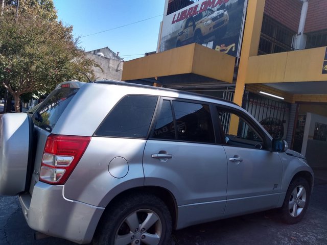

Como va banda? No quería dejar de difundir la buena onda y el buen servicio de Lubrilomas.
Hace un par de semanas hice un cambio de aceite acá en mi barrio por Villa Tesei, porque me dio paja ir a Lomas la verdad, y al final terminé perdiendo muchísimo tiempo. Resulta que el de mi barrio le puso un filtro de la medida incorrecta, y cuando agarré autopista se aflojó y largó todo el aceite.
Todo el motor enchastrado en aceite, un desastre. De pedo no rompí mada...
Así que lo llamé a Carlos y al otro día ya estaba dejando impecable la J3
Quedó de 10 puntos!
Ni lo duden gente, Lubrilomas es la posta.
Abrazo!!
