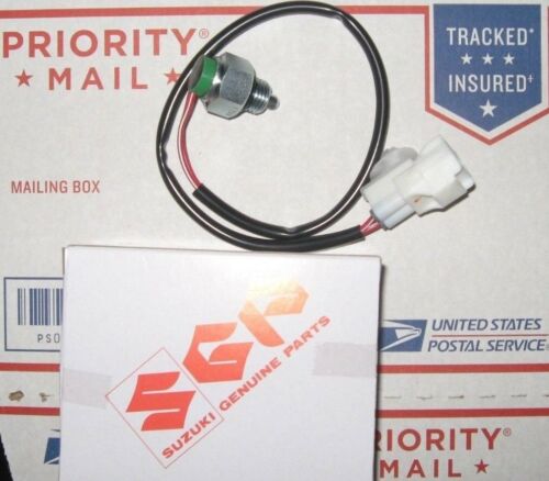

Rarisimo que no desacople.... normalemte se desacopla ante cualquier problema.
Se me ocurre que podría ser el swich que hace contacto al poner la palanca de la doble... pero no veo el porque se desacoplaría al apagar el motor.
La luz que hace en el tablero?

Buen día, leí mal...pensé que NO te acoplaba
Capaz que desacopla pero queda prendida la luz, queda pegado el swich, y cuando quitas el contacto se despega
es un sensor parecido a el de la marcha atras...

para probar rapido;
1°. Ponela en 4x4 baja y verificá que se mueva en baja.
2°, Frena y mové la palanca de 4x4baja a 4x2 SIN apagar el contacto .
3°. Movela para verificar que esta en alta.
Si paso a alta y no apagó el testigo del tablero probá doblando cerrado para darte cuenta si desacopló el dife delantero.
Si esta pesada y chillan las cubiertas al doblar cerrado sobre asfalto significa que no desacopló la doble.
Pero si dobla liviano y no chillan las cubierta significa que desacopló y solo el problena sería el swich .
Pero lo mas probable es que no desacople ya que el swich funciona alimentando la luz testigo 4wd de tablero
y también el compresor del pulmón del dife delantero

Buen día, me hice una escapadita al faro Querandí a ver como se portaba. Acoplando y desacoplando pude comprobar sacandola matando que si desacopla, debe ser el switch ese del que hablan que no despega y por eso me queda la luz prendida en el tablero, por suerte y para mi economia parece ser eso. No habia gente asi que fui por la orilla y estaba bastante pesada la arena, se me empezo a ir la temperatura para arriba, se me fue a 3/4 del marcador. Presumo que es normal por el estar haciendo fuerza tanto tiempo, pero si me lo aseguran joya asi me quedo tranquilo, el electro estaba a pleno.
