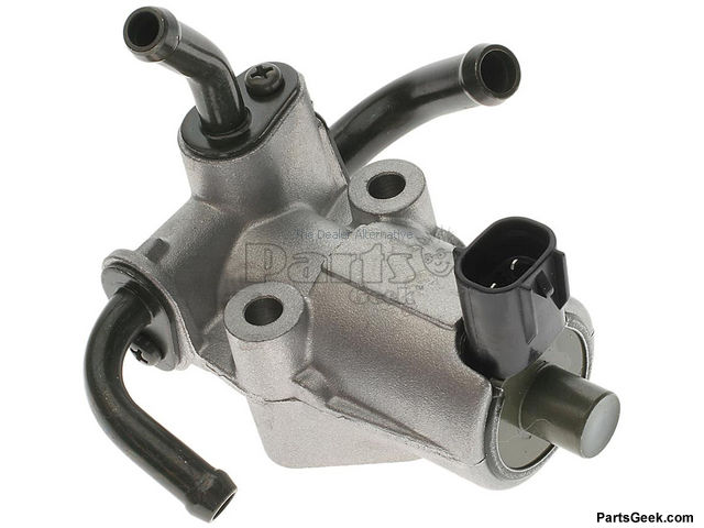

Ando buscando el paso a paso de mi sidekick 1.6 16v 1994. lleva 3 conectores de mangueras de agua y una parte electrica, subo una foto. Por favor si alguien me puede dar una mano donde la puedo conseguir, o si se puede reparar. el mec{anico simplemente me dijo que la cambiara. el problema es que la suzu no regula bien, tironea en baja, y luego en marcha se corta por momentos y se caen las vueltas y luego sube de nuevo, bastante desparejo. Gracias!

Hola
se le llama mayormente ISC, no es una paso a paso.. esas son posteriores, de las GV..
la tuya podrian desmontarla, limpiarla con limpiador de carburadores y soplete de aire, y abriendo y cerrrando con 12 voltios al mismo tiempo..

Muchas gracias pancho! si, parece que la foto que mandé no es la del paso a paso de mi motor. tengo que hacer esa limpieza de la IAC y la que decis vos, la ISC.
Es común anularlas ? regula tironeando, tiembla hasta la palanca de cambio, luego en aceleracion de repente se corta y se cae en vueltas, luego vuelve a remontar.

qué miercoles será! el mecánico me dice que es la valcula de paso a paso, pero por lo que entiendo esa valvula es para cuando regula, en ralentí, este corte parece más de bobina, o cables de bujía, o algo electrico...
Algún miembro del foro seguramente pasó por esto. Lo de la vibración del motor en ralentí tambien es algo que tengo que solucionar.

¿el filtro d nafta debajo en el tanque está limpio?
Se deberia medir la presion de nafta a ver si la bba y el regulador estan ok,
ademas de revisar todo lo de bujis y cables, tapa del distri, etc..

Hola
deberias presentarte en Sociales, por regla del foro..
¿te referis a la valvula que sale en la foto de arriba del todo?
en estas paginas hay mucha info y videos sobre sensores y actuadores:
https://fixkick.com/actuators/actuators.html
https://fixkick.com/EFI-1.html
https://fixkick.com/sensors/testing-the-sensors.html
