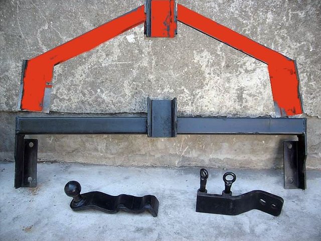

Muchachos, les cuento que ando buscando alguna solución para reemplazar el gancho trasero de la GV para el caso de tener que eslingar ya que en mi último rescate al Sensei Spinelli, la planchuela en la que está soldado se se desoldó y empezó a doblar.
La primera opción es poner un enganche para trailer tradicional con un grillete en el lugar de la bocha y de paso protegería el paragolpes trasero en las caídas de escalones, pero no le daría uso como engache ya que no tengo nada que arrastrar.
La segunda es abulonar al chasis (en el mismo lugar donde se coloca el enganche) un ángulo de hierro de 6 mm con un agujero para pasar el perno del grillete. El tema es que con esta opción la eslinga podría rozar o romper el paragolpes.
Algo a tener en cuenta es el costo de estas opciones.
Qué hago, opción 1 ó 2 ?? Por ahí alguno de uds conoce otra solución.
Les dejo una foto por si no me expliqué bien, en rojo los agujeros roscados del chasis, en azul como quedo el anclaje del gancho.

Gustavo, como te dicen los chicos. Lo más práctico, económico, sin vueltas y seguro, ponele un enganche.
Se agarra al chasis con cuatro bulones en eso agujeros con rosca, y te olvidás, tirá tranquilo !!
Es más, si no tenés nada que remolcar, llámese trailer o cualquier cosa, ni le pongas la bochita, ponele la boca de ojo, con perno.
Y tirá tranquilo !!!!!!!!!!!!

El Enganche para remolcar con Perno (sin Bocha) sin lugar dudas es la mejor opción, pero también la mas cara. :cry:
Mi GV trajo del lado contrario al gancho de la foto un ojal en chapa gruesa, pero como dijeron por alli arriba, la eslinga tocaba el paragolpes, pudiéndolo romper. Ustedes tienen ese ojal ??
Un alternativa mas barata que el gancho de remolque, es hacer ojales (ya que estan hagan dos, uno para cada lado) un poco mas grandes que el que vino de fábrica para que no toque el paragolpes.
A tener en cuenta tambien es gancho de remolque permitirá al bajar algun escalon que el culito apoye sobre este y no te rompa el paragolpes.
Así quedó la mía. (sorry pero no tengo a mano una foto mejor)

ACA ESTA EL GANCHO QUE TE DECIA.
EL QUE VA DEL OTRO LADO DEL TANQUE
YO SE LO SAQUE CUANDO PUSE EL GANCHO PARA EL TRAILER.
ES UNA PLANCHUELA QDE 3.5 MM
AHORA SAQUE EL GANCHO DEL TRAILER, CUANDO LO VUELVA A
COLOCAR, VOY A VER SI LE PUEDO AGREGAR ESTE TAMBIEN, YA QUE
EL OTRO DIA ENGANCHE A ALGUIEN PARA SACAR DE LA ARENA Y SE
ME DOBLO EN V EL REMOLQUE, ARRASTRANDO EL PLASTICO DONDE VA
LA PATENTE.
EL GANCHO DEL TRAILER ES PARA ESO, PARA UN TRAILER, NO HAGAN
INVENTOS.
LO MEJOR ES AGREGARLE DOS PLANCHAS A CADA EXTREMO DEL
GANCHO DE REMOLQUE PARA QUE LA FUERZA ESTE DIRECTAMENTE
SOBRE EL CHASIS

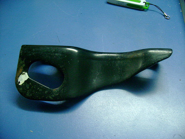

amigos, ese otro gancho del que hablan (no el de remolque que se ve desde afuera) es el que se usa para transporte, cuando va el vehiculo en un camion o en un barco y tienen que asegurarlo de alguna manera pero NO es para remolcar , no tiene la resistencia suficiente y puedes provocar daños en el GV.
La mejor opcion creo yo es poner el gancho de remolque en los anclajes del chasis y te olvidas.

Grand_Vitara-Rob escribió:EL OTRO DIA ENGANCHE A ALGUIEN PARA SACAR DE LA ARENA Y SE ME DOBLO EN V EL REMOLQUE, ARRASTRANDO EL PLASTICO DONDE VA LA PATENTE.
Rob, como va ?? no Entiendo que se te dobló ?? tendras fotito para tratar de entender . . .
Ese gancho que publicaste la foto es el que decía yo que en algunos modelos vino de fábrica, pero hay que hacer otro parecido para que la eslinga se sijete mas abajo y no te doble el paragolpes.

El soprte donde esta la bocha del enganche . En lugar de la bocha yo intercambio con un perno para poner el ojal de la eslinga.
Bueno, esa parte salio para atras o sea, para que te des una idea, los laterales que van amurados al chasis se doblaron para el medio y la parte donde iria la bocha salio de la linea del paragolpe, para el lado de atras, formando una especio de V.
No se si me explique o si no se me entiende, jaajajaj
EN ROJO ES COMO SE DOBLO EL ENGANCHE. NO TAN ASI, PERO SI SE MOVIO UNOS 10 CM CON RESPECTO A LA POSICION ORIGINAL.
LO HICE EXAGERADO PARA QUE SE NOTE LO QUE QUERIA DECIR.

ESO ES LO QUE LE VOY A HACER, INCLUSO CON ESA PLANCHUELA DE
8 MM QUE MOSTRO SUZUGUI IRIA PERFECTO, TENGO AL DUDA DE
SOLDARLO CON AUTOGENA O CON ELECTRICA, SE QUE LA AUTOQGENA
ES MAS ELASTICA, PERO VERE COMO LO HAGO.
TENGO COMO LIMITE MAXIMO EL SOPORTE HEMBRA DONDE VA EL Ç
SOPRTE MACHO DE LA BOCHA, Y ESTA DEBAJO DE LA LINEA DE
PARAGOLPE.
ES SOLO PONER DOS OREJAS QUE HAGAN FUERZA DIRECTAMENTE
SOBRE EL CHASIS Y EL MEDIO DEL ENGANCHE ES SOLO PARA REMOLQUE

Grand_Vitara-Rob escribió: TENGO AL DUDA DE SOLDARLO CON AUTOGENA O CON ELECTRICA, SE QUE LA AUTOQGENA
Nooo, no sueldes nada . . . encontrale la vuelta para abulonarlo como dice LEO.
