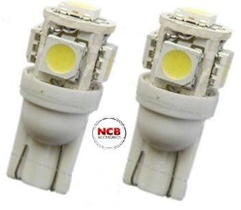

por el tema de las bombitas del tablero,yo en mi caso fui a una casa de accesorios y pedi de estos leds aca en rosario por lo menos le dicen "5 gotas"....
los cambie y me quedo asi:
distribuyen perfectamente la luz y no focalizan en ningun punto.

yo le cambie los focos del tablero y estaba entre los focos de 5 leds y las lamparas blue vision de philips, y le coloque estas que quedaron buenisimas y gaste 38 pesos en las 4.
