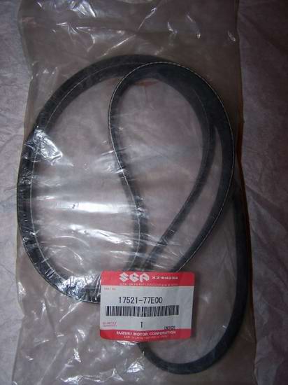

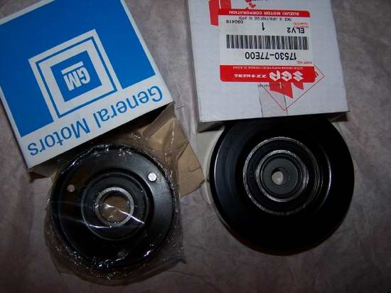

Uno de los rulemanes de la polea de la multicorrea (poly v) está haciendo ruido. Me aconsejan cambiar los rulemanes (de la polea fija y de la móvil) además de la correa. Van fotos de los repuestos que compré...
Estos repuestos no tienen nada que ver con "la distribución"...?
Es decir lo de la "cadena/correa de distribución" es otra cosa (que está dentro del motor) o es esto ???

efectivamente la GV nafta tiene "dos" cadenas de distribucion y el ruleman del tensor de la poli v suele hacer ruido y se puede cambiar solo el ruleman interior, es mas por el costo que tiene, te conviene comprar dos y llevar siempre uno de repuesto en la guantera :wink:
