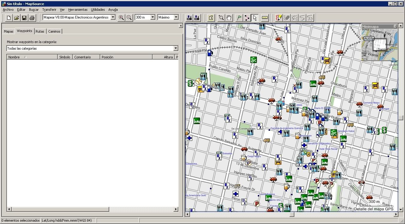

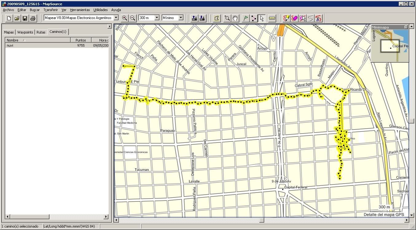

Concluida la salida, bajamos las fotos a la PC y el el archivo de registro del GPS también. Cada aparato lo graba en formatos diferentes y es posible convertirlos entre ellos. En mi caso utilicé un GPS Garmin. En algunos casos la ruta registrada tiene alguna inconsistencia, sobre todo cuando el GPS pierde señal, entonces es recomendable editar esta ruta. En mi caso uso el software MapSource.
Imagen
Imagen
Imagen
Imagen

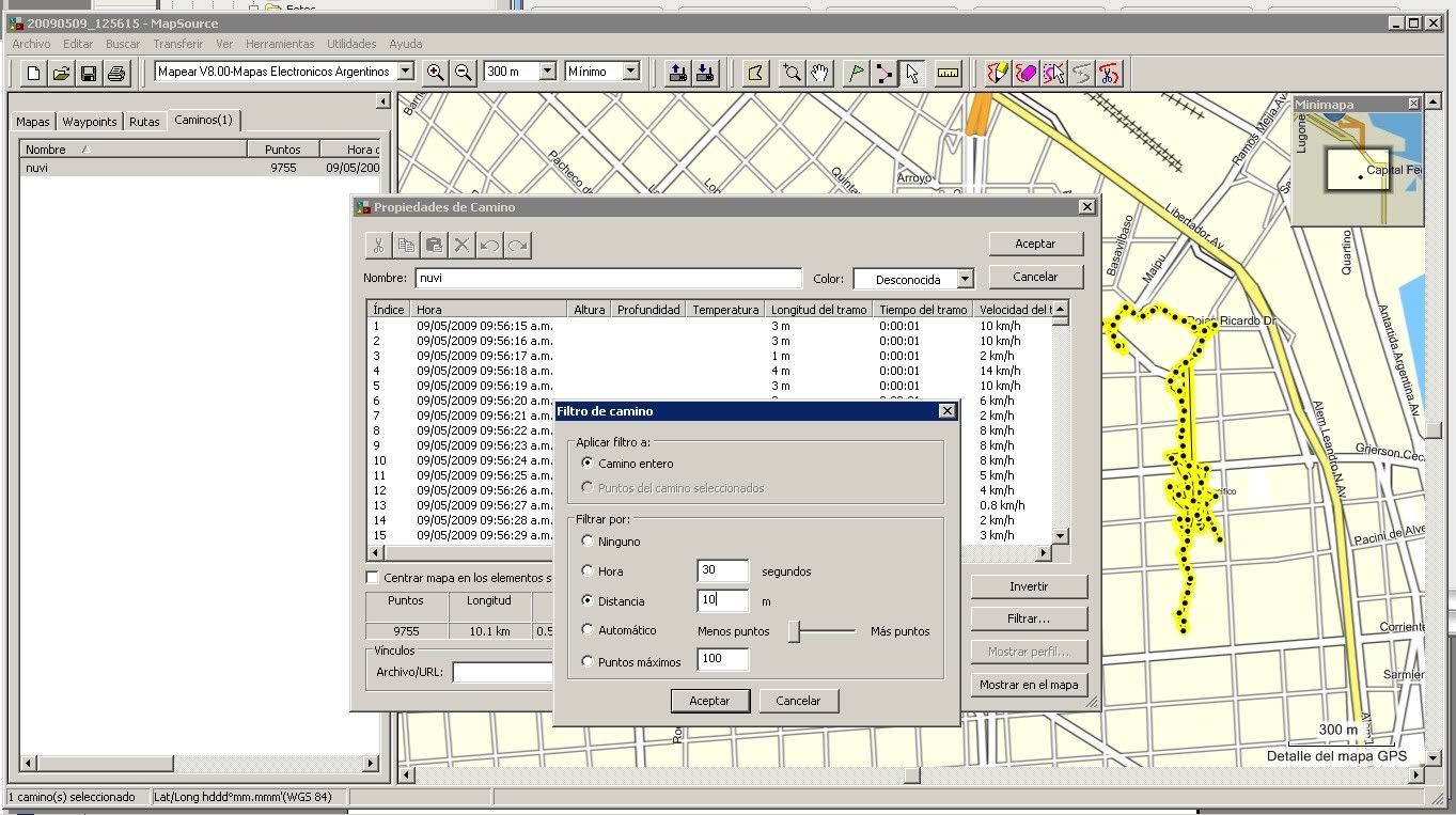

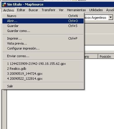

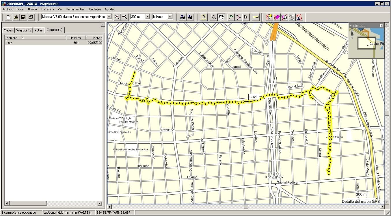

Abro el archivo .gpx y lo visualizo. Identifico puntos erráticos y procedo a simplificar un poco el recorrido. En este caso filtraré los puntos cada 10 metros, y luego eliminaré manualmente los puntos que a mi criterio no están ubicados de manera correcta.
Imagen

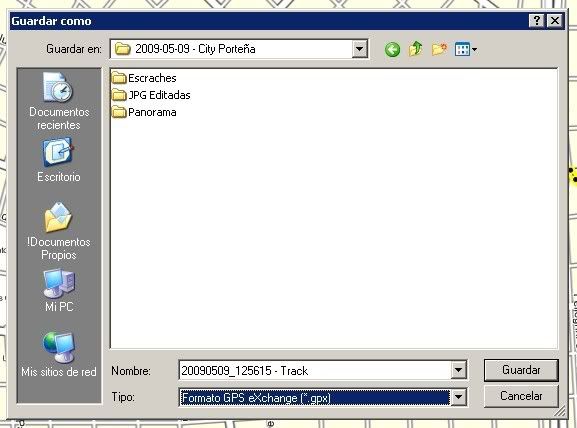

Pasé entonces de 9755 puntos a 564. No tenemos que preocuparnos demasiado por eliminar de más, porque si el soft no encuentra coincidencia exacta interpola la posición en función de la hora.
Imagen
Una vez concluido, grabamos el track en formato .gpx y estamos listos para pasar al software Geosetter.

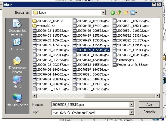

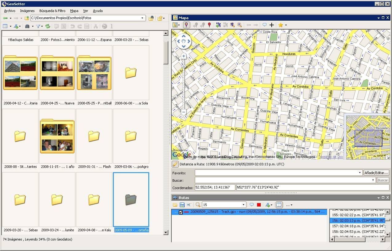

Abrimos Geosetter:
Imagen
Luego, navegamos hasta la carpeta donde descargamos las fotos.

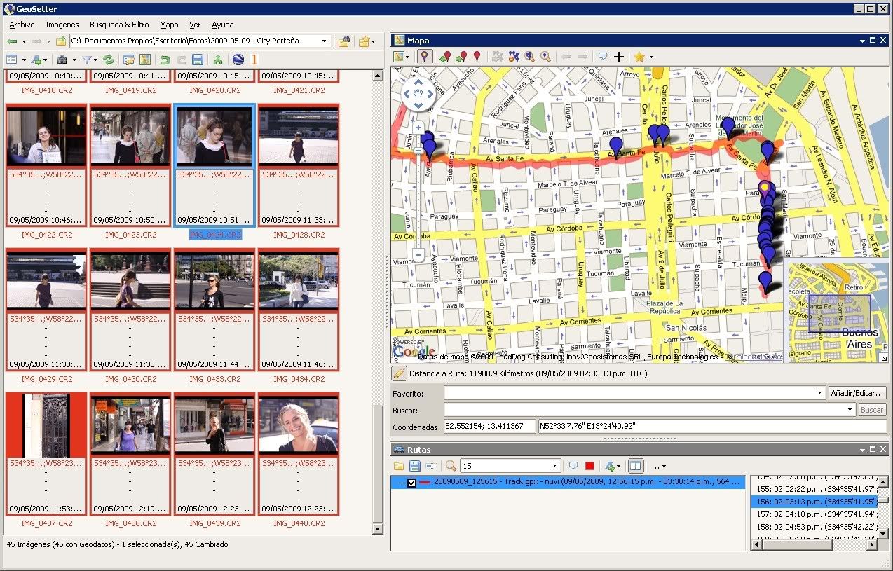

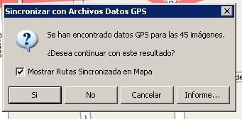

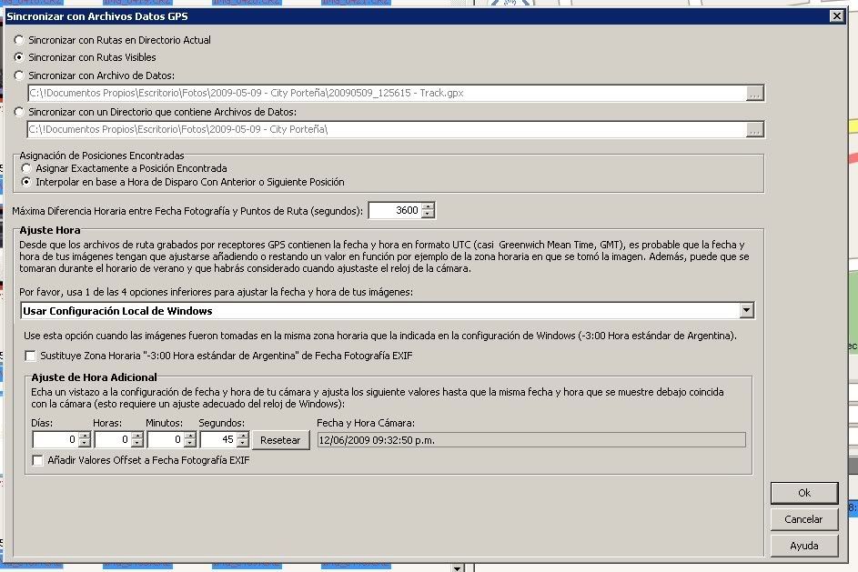

Ahora, la magia, primero seleccionamos todas las fotos, y luego desde el menu “Imágenes” seleccionamos “Sincronizar con Archivos de Datos GPS”. En este punto, existen varias maneras de ajustar la sincronización. Hasta donde conozco, los GPS utilizan para sus registros la hora en formato UTC (Greenwich), entonces para sincronizar es necesario indicarle en que zona horaria estamos, esto se puede hacer usando la zona horaria de Windows o especificando una personalizada. La mejor manera (que no es la que usé yo en este caso) es generar un Waypoint en el mismo punto donde tomamos una foto, entonces luego asignamos ese Waypoint a esa foto y el soft hace lo suyo. En mi caso, el ajuste lo hice de manera manual. El ajuste eran aproximadamente 45 segundos de desfasaje. No es imprescindible hacerlo correcto desde la primera vez porque puede ir ajustándose con prueba y error.

Listo, las fotos ya están georreferenciadas. Pinchando en un globito sobre el mapa veremos la foto asociada, y pinchando una foto veremos la posición.

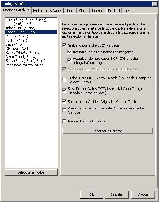

Lo único que resta ahora es grabar los cambios en el Exif o ITC o en el archivo sidecar .xmp (según las opciones seleccionadas), para ello iremos a “Imágenes”, “Grabar Cambios”. Tarda un rato.
Mis opciones:
Imagen

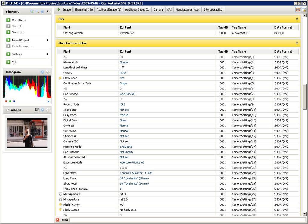

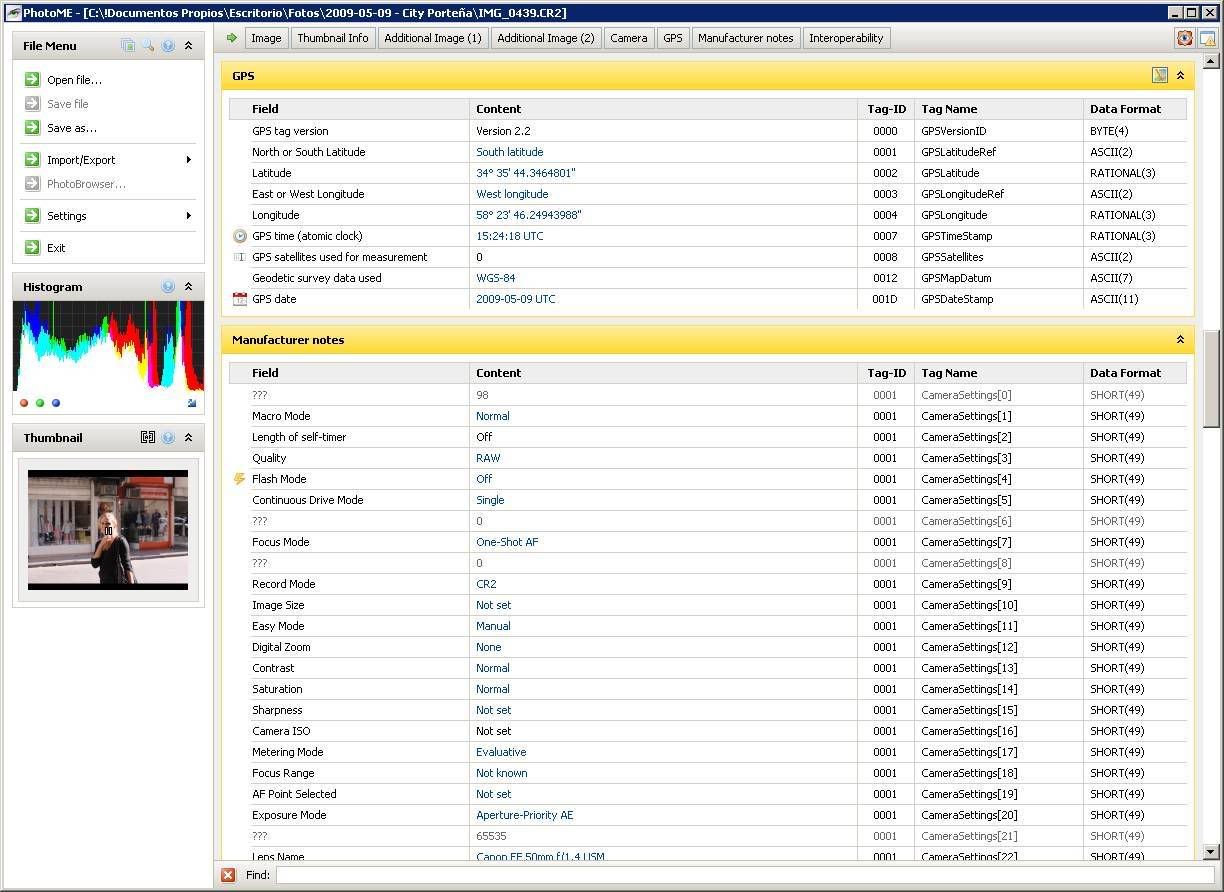

Entonces, muestro el antes y el después desde el PhotoME (visor de Exif):
Antes (ver campo GPS):

Después:
