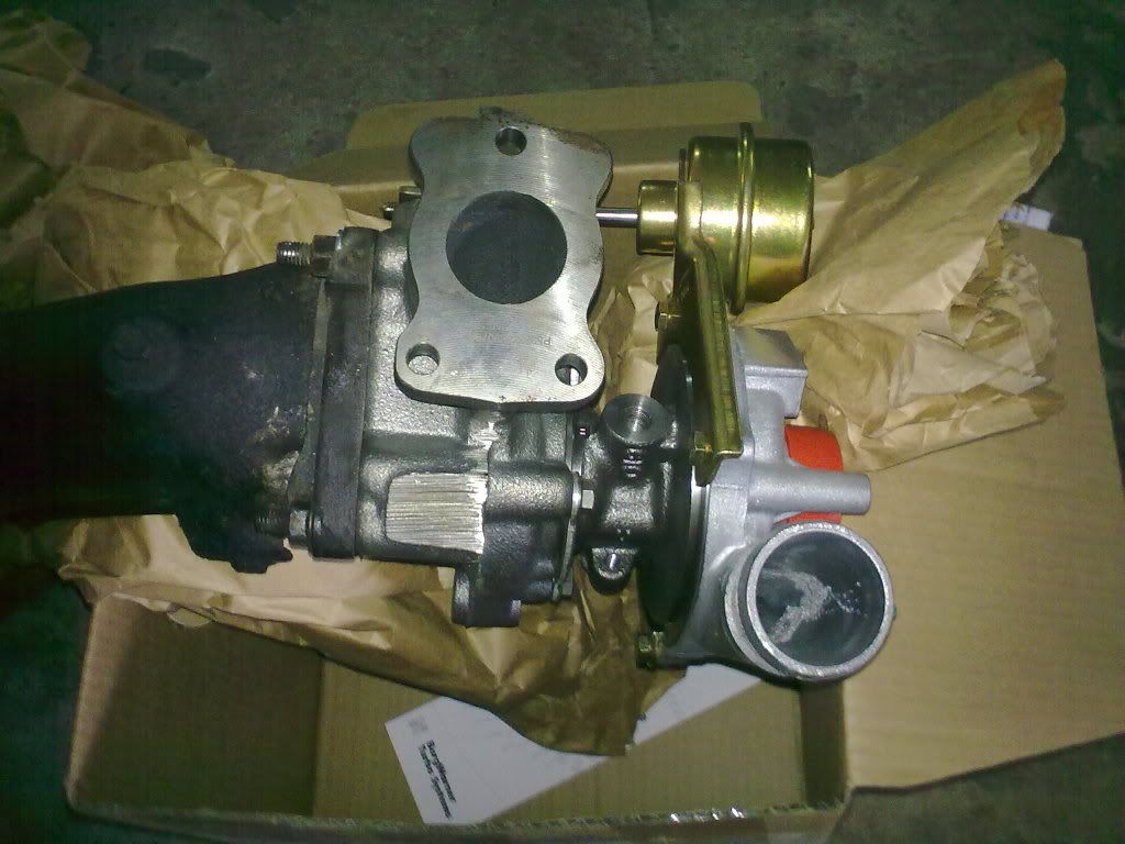

leo la mia tiene un KKK aleman, por suerte consegui 1 en una casa en ramos, nuevo 0km en 4 luquitas
!! mañanan lo paso a buscar. Lo otro que me ofrecieron es un conjunto de reparacion que es completo con eje y todo lo demas de la marca International, creo que son americanos. Asi que mañana martes sacan el viejo y colocan el nuevo. El de la casa del turbo me ofrecio de onda que lleve el viejo y me lo revisa para decirme que fallo, y bue despues a renegar con la otra gente que lo habia reparado antes.

ni lo pienses si es nuevo en esa plata no conseguis nada....
la otra alternativa no es mala, te queda el turbo nuevo, solo usas los caracoles del viejo, lo que te ofrecen es un recambio de CCR que es el cuerpo centaral ya armado, con bujes nuevos, eje okm y balanceado...

bueno, como era de esperar un nuevo drama, despues de cambiar el turbo y esperar que queme todo los retos de aceite de mangueras y demas sigo con problemas, sisi otro drama.
Bueno quedo el turbito puesto y despues de fumigar toda la cuadra, dejo de salir el tan odiado humo, me quedo un rato tomando mates y cuando me estoy por ir, chan

Bueno , despues de estar unos 20 dias en el taller de Walcar, descubrio cual es el problema, otra vez el Turbo!!
sisi!! aunque no lo crean, el turbito nuevo tambien revento! lleno de nuevo el intercooler de aceite, por eso esta ahogada. Ahora la pregunta es porque paso eso? con el turbo que repare antes lo puedo entender, pero lo mismo con el nuevo?!

Martin, ahi encontraron el problema. Era la manguera de la descarga del turbo, cuando se armo el motor no se la cambio, y se ve que al levantar temperatura el aceite la manguera al ser vieja se estrangula y no le permite la descarga y por eso tira todo el aceite por los sellos. Fijate si esa manguera no esta marcada o doblada. Igaulmente ya un par de lugares me dijeron que las reparaciones no se las bancan bien los turbos. Fue como dijo leomdp, el resto esta bien , presion de bomba de aceite, precion de carter todo ok, es esa put..... manguera que se vencio la goma. Ahora el tema es si no se rompieron los sellos.
Estuve viendo unos videios en youtube, y el tema de los sellos, son unos oring y nada mas. Me dan ganas de abrirlo!!!!
