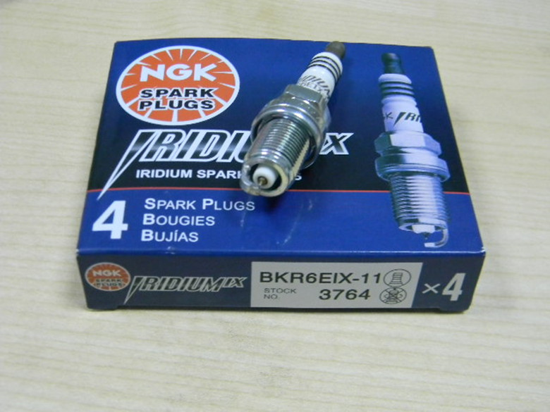

Suzuki Grand Vitara 2001 - 1.6cc, 3P
Re: bujias
fotos de las bujías NGK, el otro número que sale en las cajas es el nº de stock correspondiente al que le sirve a las GV

gracias oscar, muy bueno lo tuyo,solamente quiero k me comfirmes si esas son para el motor 1600 de la chiqui 3 puertas,desde ya muy agradecido y abrazo suzukero
Re: bujias
Si, esas bujías son para el motor 1600 de 16 valvulas, tenemos el mismo motor la mía es la de la foto
son un cañito las 1.6
el detalle es fijarse que ojala sean japonesas las bujias, duran más que las brasileras... si no se encuentran japonesas yo cuando le puse brasileras las cambiaba con un poco más de frecuencia.
y cuando cambie a bujias de iridio mejoro un poco el rendimiento de combustible (puse las NGK BKR6EIX-11 japonesas)
un abrazo!
