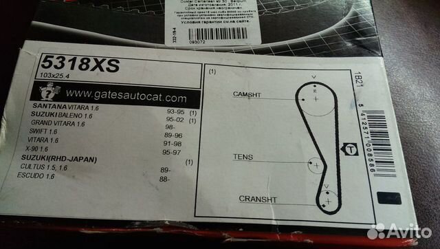

el motor de la 1.6 es el G16B
correas que sirven:
GATES 5318XS
continental contitech CT 757
esta última tengo en mi gv, es alemana la correa, hasta ahora ningún problema ya lleva 25.000 kms, la que saque es la gates, tampoco me presento ningún problema, pero no sabia si el dueño anterior alguna ves le había hecho distribución, fue solo preventivo el cambio.
