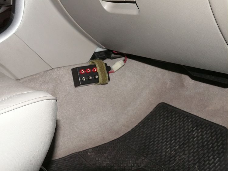

Ok Gracias me voy a fijar ese tema de los tapones de goma.
La idea es que quede el toma debajo del tablero.

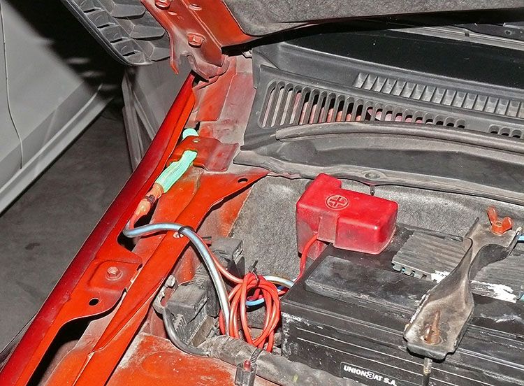

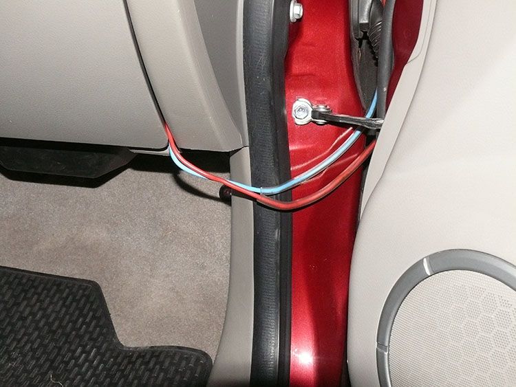

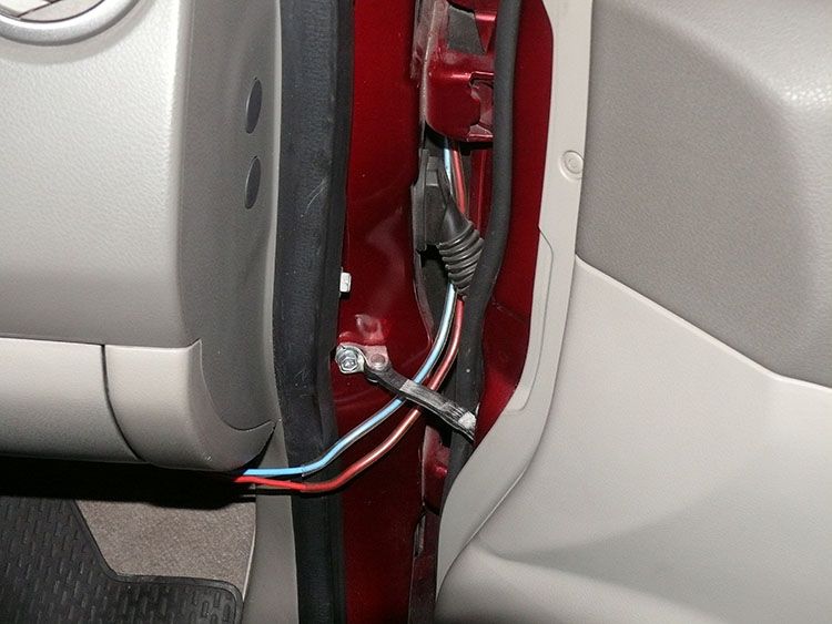

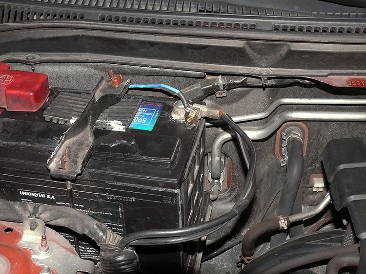

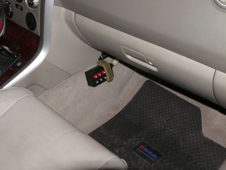

Al final pase los cables por un costadito de la puerta u la parte interna del Guardabarros... luego los pase por detrás de la guantera y los fui sujetando con precintos. Por otro lado para proteger los cables los envaine en tubos de PVC. Por ultimo me fabrique una caja con clavijas (Bananas STD de 4 mm)... que me parece lo más práctico para conectar casi cualquier cosa ( + / - )
aca las fotos:
Acá vemos la caja con las clavijas. se ve un enchufe ( APB ) que permite quitar la caja y guardarla si no tiene uso. Además va agarrada a la alfombra con una tira de Velcro.
Imagen Imagen Imagen
Re: Corriente Directa desde la Bateria (Pasaje de Cables)
Hola Mario, Ahi te acomode el ultimo link.
si me permitís, no me convence que pase por el burlete de la puerta. Por lo demás quedo muy prolijo, FELICITACIONES!

Gracias Rolo, a mi tampoco me gusta esta solucion.. pero no encontre ningun lugar que permita el pasaje desde el motor al habitaculo .. todos los manojos de cables o conductos de cualquier tipo tienen si correspondiente tapon de goma muy ajustado y que en muchos casos es parte del manojo ( estan fundidos sobre el paquete de cables) . Salgo de viaje en 10 dias y ya no hay tiempo para otra cosa.

Hola, te comento, yo pasé cables por donde ingresa al habitáculo el mazo principal de la fusiblera que se encuentra en vano motor lado izquierdo, hay que desmontarla a medias, ya que el ingreso está por debajo de ella en el cortafuegos, y luego desmontás la tapa inferior del tablero debajo del volante (3 Tornillos) y desde allí ubicás el ingreso de los cables (usá linternita) yo pasé cables para bocina aire y luego otro para antinieblas trasero, la masa la tomé de bastidor chapa soporte tablero, para no tener que pasar otro cable, luego embadurné con fastix negro el "chupete" de goma por donde pasaron los cables y el mazo de la fusiblera, para evitar posible ingreso agua.
Como tenés puestos los cables, corres con 2 problemas, terminás marcando el burlete, y posibilidad de lastimar los cables, posible corto a posteriori.
Suerte
Esteban

Hola,estuve leyendo las especificaciones de la base Yaesu. Transmitiendo a 50W (maxima potencia) consume 12A,o sea que lo podes conectar al encendedor de cigarrillos sin problema
El inversor es otra cosa, si no estoy haciendo mal los calculos (es bastante comun que me equivoque) o a plena carga consume 83A
Mirando los inversores de 1000w de Mercadolibre que vienen con unas pinzas chicas y cables finos... algo no me cierra o seran 1000w de pico
Por ultimo la instalacion ,no lo tomes a mal pero no me parece segura. La bisagra del capot pasa muy cerca de los cables y la puerta los aprieta.Si por ahora la vas a usar asi ponele una fusilera colgante en el cable positivo al lado de la bateria con un fusible de 30A
http://articulo.mercadolibre.com.ar/MLA ... -elect-_JM
Ese fusible te salva del incendio...

Es verdad, igual creo va a ser provisoria esta coneccion. tengo un fusible de 20A en la cajita sobre el positivo. vere si los puedo pasar por otro lado. Estebantini me oriento tal vez un posible pasaje...

Me olvidé de decirte, utilicé un pasacables y también, como te dice Miguel, le puse un fusible a la salida de la batería.

Sugerencia... Busca como pasar a través del corta fuegos ya que por la puerta se puede moler el cable y hacerte un corto circuito. Ojo que no es necesario que pases 2 cables, puedes pasar sólo el positivo y sacar el negativo desde el chasis (usando algún tornillo o perno). Por otro lado te sugiero cambiar el inversor por uno mas pequeño y manejable ya que 1000w es mucho y se necesitan cables de mayor sección para utilizarlos dentro (debido al largo) otro detalle es que estos inversores no están diseñados para funcionar con 14v si no con 12v y si lo utilizas con el motor en marcha se recalientan y pueden llegar a quemarse. En lo personal tengo un inversor de 100w marca black&decker que funciona con 14v así que se puede utilizar en marcha y es más que suficiente para el notebook y un par de cargadores de celular o baterías de cámara.
