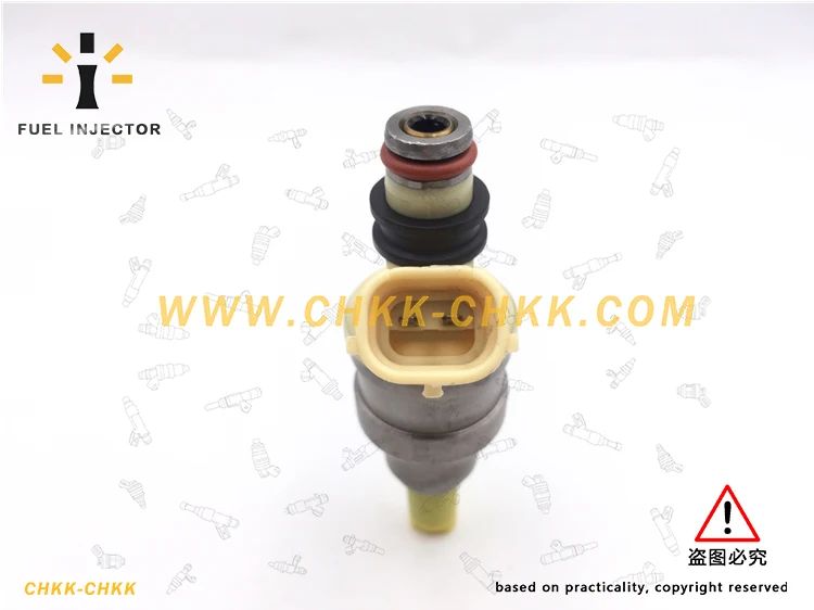

Buenas tardes a todos, les escribo porque estoy teniendo un problema en uno de los inyectores.
Puntualmente lo que pasa es que esta perdiendo un poco de nafta por el primero de los inyectores (visto de adelante hacia atras).
Lleve la camioneta al mecánico y me dice que posiblemente sea los Orings que llevan los inyectores arriba y abajo del mismo.
Me dice que debería levantar la rampa de los inyectores y cambiar los Orings de los 4 inyectores, pero no quiere desarmar hasta no estar seguro de conseguir los repuestos.
Mas alla del bolonqui que parece ser llegar a levantar la rampa de inyectores, ya que hay que desarmar bastante, el tema es ver si se consiguen esos Orings y donde.
Alguien le paso algo similar a esto? Saben donde los puedo conseguir? Me preocupa porque seguramente esta perdida se vaya incrementando con el peligro que conlleva.
Se trata de una Suzuki Sidekick modelo 95 automática con motor 1.6 16V. Sino leí mal por ahí, el modelo de inyector debería ser el INP470
Les dejo unas fotos.
Toda ayuda sera bienvenida.
Muchas gracias.

me parece que cambiando el oring de arriba estaria ok, el de arriba soporta la presion de nafta que hay en el riel, el de abajo tiene el vacio del multiple,asi que me parece mas dificil que pierda nafta..
si fuera mio lo desarmo, mido el alojamiento y busco 4 orins de viton, unos 20$.. es el rojo aca=
y sino este creo que le va, segun dice el vendedor en las preguntas..=
https://articulo.mercadolibre.com.ar/ML ... ift-13-_JM
me parece mucha plata la que piden, afuera salen unos 50 dolares la de los conjuntos de arriba=
http://www.boats.net/parts/detail/suzuk ... 58BT0.html
no se de donde sos, y/o si queres explicacion de como comprar/cambiar los orings, porque la medida nadie la publica, la deben medir ustedes, y debes poder conseguir orings de viton, ya que los comunes duran mucho menos porque no soportan la temp. a la larga.. :jump:

Como te dicen vas a tener seguramente que sacar y ver la medida, pero vas a tener que estar seguro de conseguirlo, pq sino al volver a armar puede que quede mal el asiento de los orings ya que dificilmente con la manipulacion queden exactamente en la misma posicion y al haber estado muchos años alli pierda combustible o chupe aire.
La rampa no es didicil de sacar, lleva su rato desarmarla solamente, la parte mas tediosa es la trasera donde es mas incomodo trabajar. Por las dudas identifica la ubicacion de cada inyector

Me pasó y lo solucioné sin problemas, los orrigns se consiguen sin problemas, tenés que llevar la muestra, son bastante gruesos; si es el primer inyector no tenés que desarmar todo, solo aflojar la admisión con un poquito de esfuerzo levantar la flauta porta inyectores y te da lugar para sacar el inyector y cambiar el orrinigs. Suerte.

Bueno, por suerte. ya tengo la camioneta funcionando nuevamente.
Les cuento un poco como fue el asunto por si a alguno le sirve en algún momento.
El problema eran los orings de arriba, principalmente 2 que como podrán ver en las fotos, estaban bastante jodidos.
El mecánico, saco la rampa y los inyectores sin sacar el múltiple de admision y ahi empezó la búsqueda del repuesto.
Por suerte fue bastante facil, fueron los orings de suzuki swift, como los del link que habia pasado Pancho111.
Las medidas que tome de los orings usados son: (tener en cuenta la degradación en la medición)
Superior:
Espesor: 0.22
Exterior: 1.17
Interior: 0.77
Medio:
Alto: 0.49
Ancho: 0.23
Exterior: 1.57
Interior: 1.10
Inferior:
Alto: 0.58
Ancho: 0.36
Exterior: 1.62
Interior: 0.91
Eso mas o menos cierra con las medidas que me paso el vendedor de ML:
el filtro tiene 1.08mm de alto por 0.6 mm de diametro, el oring superior 1.10 diametro exterior y 07 interior, oring fuelle 1.5 exterior, 1.10 interior, y el asiento inferior 1.06 exterior x 0.95 interior
Gracias a todos por la ayuda.
