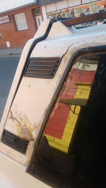

Asi estaba cuando la compre:

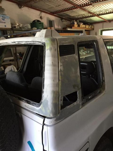

Resultados (Solo falta la pintura):
![Imagen](https://i.postimg.cc/qB3qDhN1/IMG-20190102-WA0013.jpg)
![Imagen](https://i.postimg.cc/0Nhx7n0P/IMG-20181221-WA0021.jpg)
