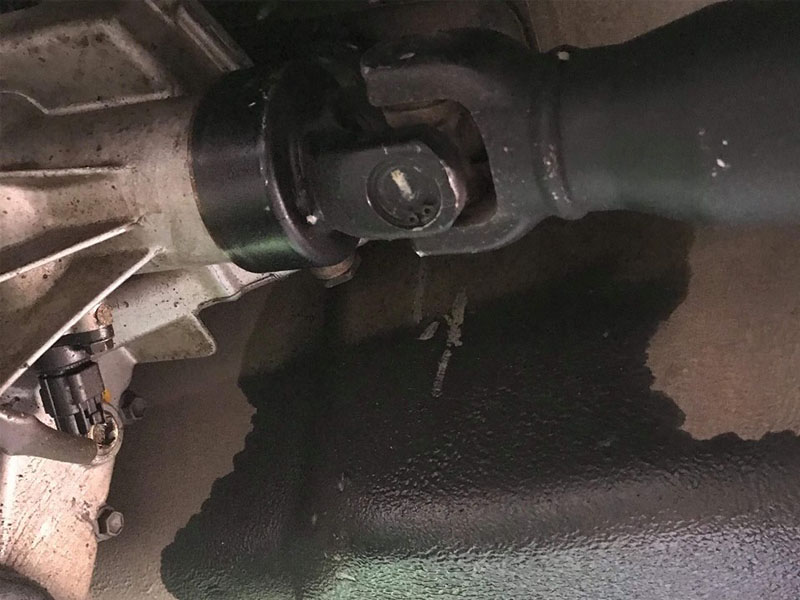

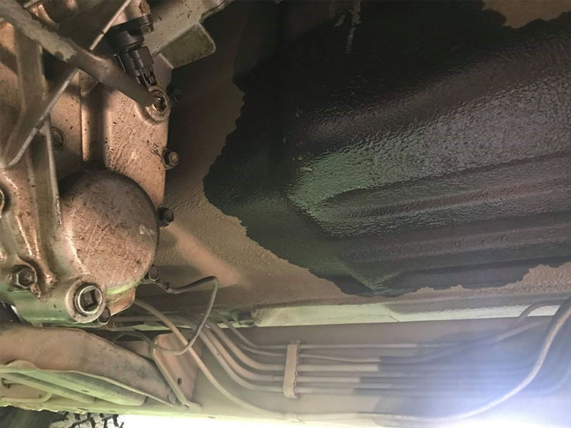

Este fue el panorama que me encontré después de un par de paseos moviditos.
La perdida solo se daba en movimiento... y salpicó todo el piso.

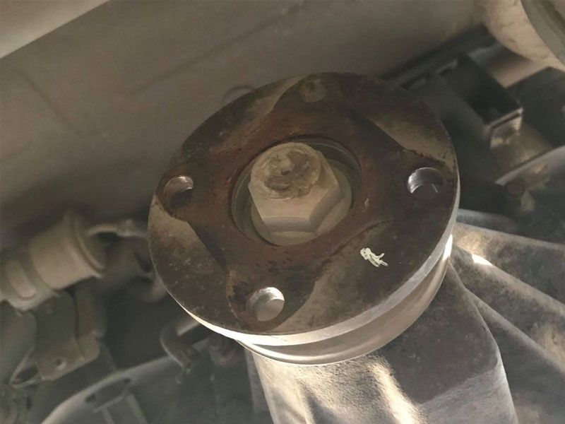

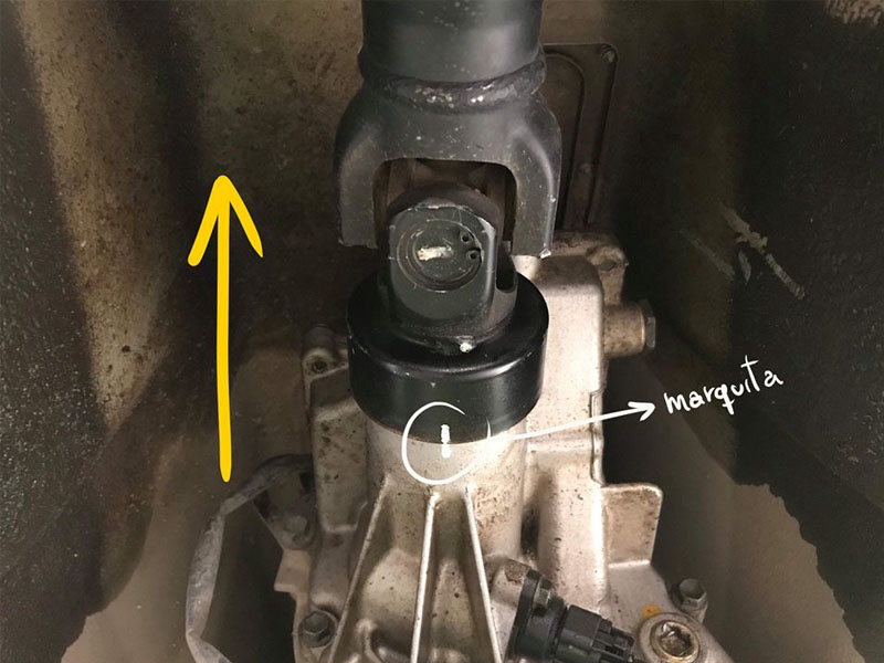

Lo primero que hice fue tirarme bajo la chata y observar... antes de actuar. ya que mi experiencia en mecanica es practicamente nula. Por sugerencia del manual marqué con liquid paper la posición del cardan tanto en el diferencial como sobre la caja de transferencia. Estimo que los materiales se asientan en esa posicion y mejor dejarlos asi al momento de armar.
acto seguido me abalancé sobre el diferencial y saqué los cuatro tornillos que lo conectan al cardan; para esto utilicé las llaves 14.
Con unos cuantos golpes con el martillo y el taquito el cardan quedo libre del diferencial trasero.

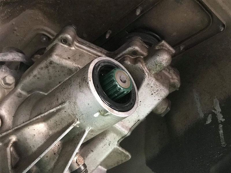

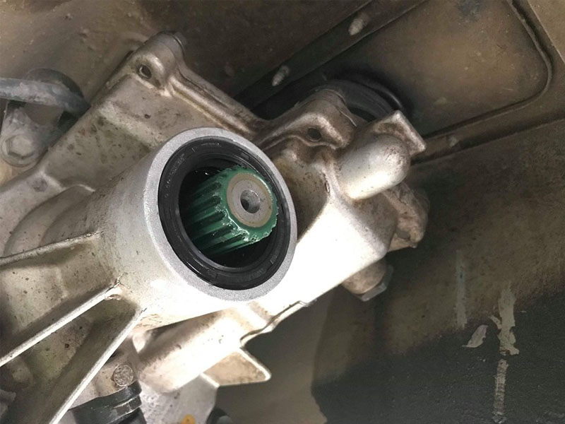

Ahora bien. Después de dejar en un lugar seguro el cardan, me dispuse sacar el viejo reten.
Así se ve la cosa sin el cardan:
Al reten lo saque con un destornillador... pensé que saldría facilmente pero llevó cierto trabajo. Digamos que salió disparado.

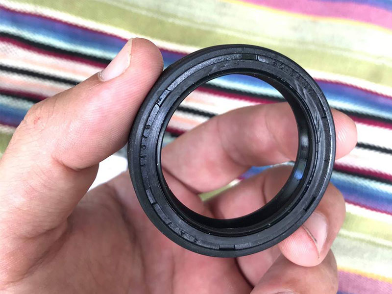

Luego de unos minutos lo encontré y le saque una foto. No se que utilidad reviste, pero...
Reten viejo.

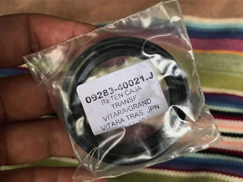

El reten nuevo lo conseguí, como decía, en Vacaro; de Cba. capital. por $510. La medida es 40 x 54 x 10.
