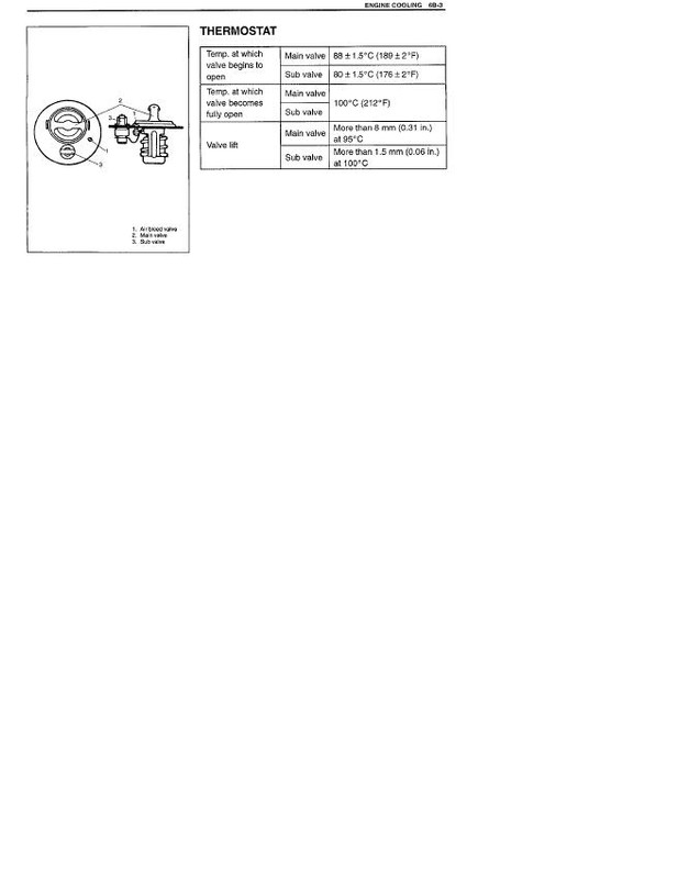

Muchachos, pido disculpas por ser cargoso pero quiero saber y por lo tanto debo preguntar a los que saben, o sea a ustedes. Mi VITARA trabaja muy frío, lo que me indica la inexistencia del TERMOSTATO. Leyendo los temas sobre el termostato, vi esto....... "debe comenzar a abrir a los 82°C y debe estar completamente abierto (> 8mm) a los 95°C"...... Para lograr este resultado, cual es el termostato que debería llevar? Gracias por la paciencia y por el tiempo. Un cordial saludo. Ricardo

Ricardo tu auto es Vitara del tipo SV420D, si ponés "SV420D termostato" en google te llevará rapido al numero de parte y a las fotos, es el num de suzuki 1760078e00, y tiene 2 termostatos en uno, como se ve, uno chiquito y otro mas grande..
Te conviene ponerle uno japones y no uno chino, es una pieza muyyy importante.. ojo que venga con la junta de goma si es que el tuyo no tiene una en buen estado..
es como el de estas fotos:

Buenas muchachos. Pancho conseguí uno JAPONES pero no trae la junta de goma que vos indicas. El lunes el mecánico lo coloca y veremos con que nos encontramos. Gracias a las instrucciones de Tito y Pancho, encontré el termostato que corresponde. Un cordial saludo, reitero el agradecimiento. Ricardo
