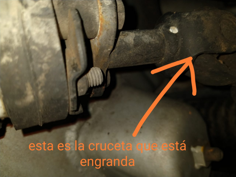

Les cuento hace un par de semanas noto que el volante de la Grand Vitara esta duro.
Le comente el tema a mi mecánico reviso y me confirmó que la cruceta inferior del brazo movil de dirección estaria engranada.
Si bién se vende la cruceta para su reemplazo me recomendo si puedo conseguir el brazo completo.

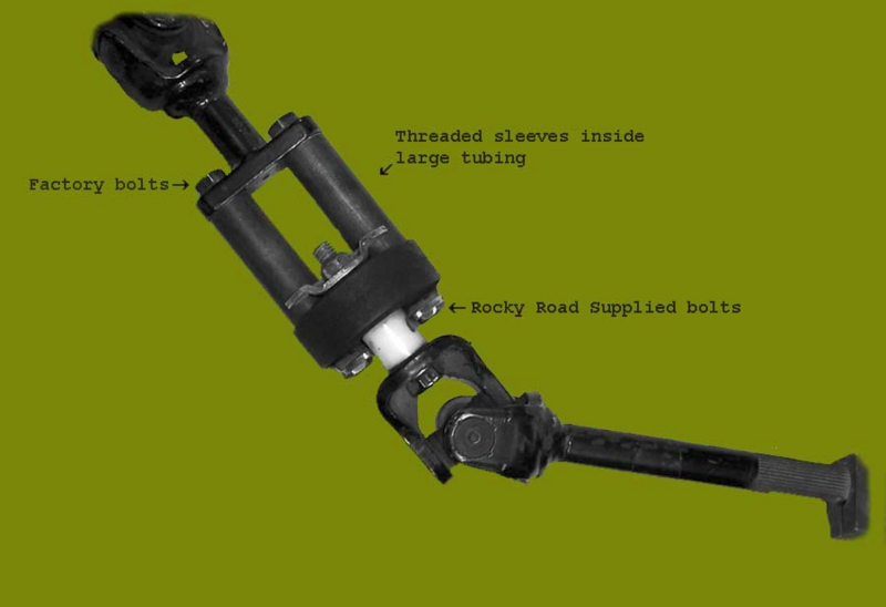

En este foro encontré la foto de lo que necesito.

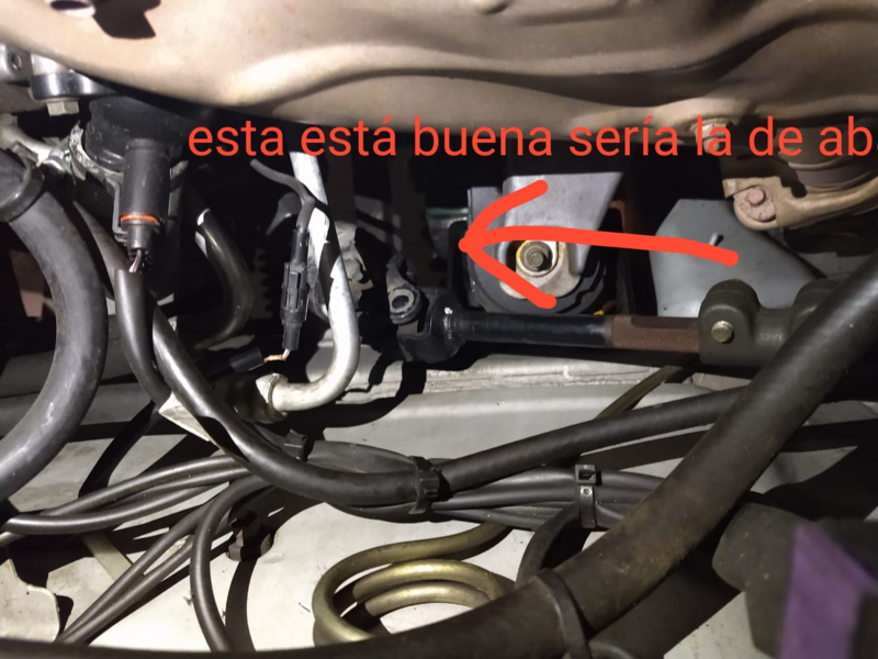

Y de la Grand Vitara pude tomar las dos fotos.

¿Que tan viable es encontrar el Brazo o semi brazo nuevo? digo semi brazo porque la cruceta dañada es la de abajo, la de arriba esta bien.

Ayer compre un aerosol bardahl protek de 170g (simil wd40, en frasco chico, cosa que me permitio meter la mano al lado del motor, si fuera el grande es mas dificil de maniobrar) le puse en la segunda cruceta y la verdad aflojo bastante la dureza de la dirección ahora esta normal.
No se si ya estaria solucionado o se volverá a endurecer. Tampoco estoy 100% seguro si usar lubricantes es correcto y en que situaciones proteje o desproteje ... o enmascara un problema.
Cuando apareció este tema del volante duro, yo me habia metido en el barro hacia una semana atras, luego le hice lavado de chasis y motor, y la dirección seguia dura. Por lo cual luego de revisar con Fer (mi mecanico) apunto directamente a la cruceta y cambiar el brazo en lo posible.
