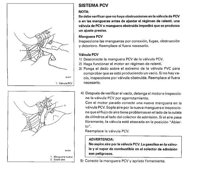

A mi me parece que ouede ser la PCV,,
Cuando se produce cada explosion de la mezcla por la chispa de la bujia, los gases de combustion pasan en una pequeña fuga a traves de los aros hacia el recinto interno del motor.
Este recinto comprende todo el interior del motor.
La varilla de aceite tapa una salida a la atmosfera cuando está introducida..
En los vitara y otros motores, hay dos salidas mas de esa presion interna causada por los gases de combustion "fugados"=
Desde la tapa de valvulas salen dos tubos de goma,
_uno lleva esos gases hacia la entrada de aire al motor, justo arriba del inyector de nafta y son aspirados junto con el aire.
_el otro va a traves de una valvula llamada PCV al multiple de admision y son aspirados junto con la mezla ya hecha de aire/nafta.
Si la PCV está en malas condiciones por culpa de los residuos solidos de aceite quemados, se deberia probar, si esta mal limpiarla internamente o cambiarla.
Adentro tiene un pistoncito con un resortito..
El manual del motor 1.3 del samurai es mas claro que el del vitara y para probarla en castellano dice:

todavía estoy tratando de encontrar la falla, muchas gracias por los datos!! en mi ciudad nadie sabe nada. voy a chequear esto ultimo de las mangueras de vacío y cuento qué pasó.
