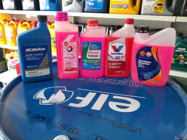

Hola; Ese modelo venía con refrigerante organico rojo ,
si conseguís ELF Supra Red Tipo A COMPRALO
y utilizalo lo mas puro posible con una disolucion del 50% ,
no lo diluyas mas , es un gasto que se hace cada tanto .
Bardhall NO. y las marcas cuchuflito ya preparados tampoco
Compra ELF, Valvoline,Castrol Radicool,ACDelco de Chevrolet,GULF, cualquiera que sea de marca reconocida y del tipo A.
Estas un poco lejos de Lubrilomas.....no llego con el delivery
