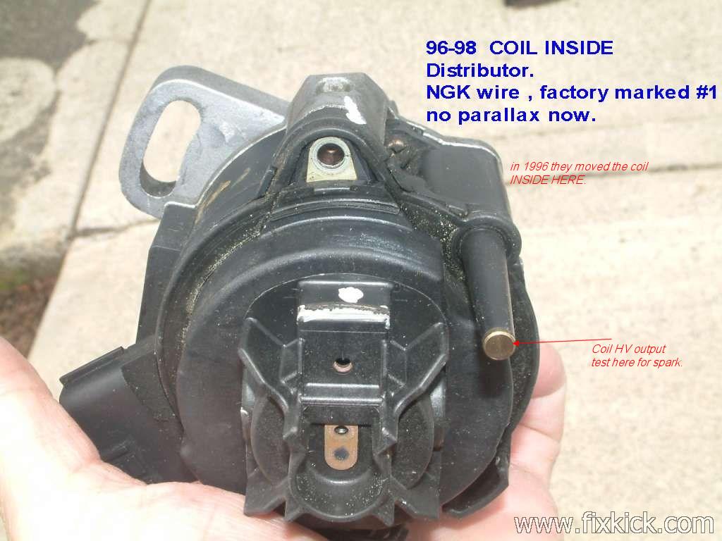

Hola
no se si parecen mis dudas, pero igual las escribo..:
Vos pones captor, pero creo que en el 98 venía tambien un ignitor..
_Ese captor tiene marca o numero de pieza?
_El motor es 8 ó 16 valvulas?
_El distri tiene un conector de salida de 7 pines ó de 3 ó 4?
_La bobina está dentro del distri, como en esta foto, o afuera?=
https://www.fixkick.com/IGN_timing/16-r ... zy1c1w.jpg
