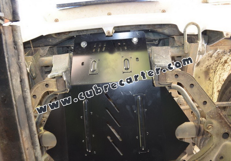

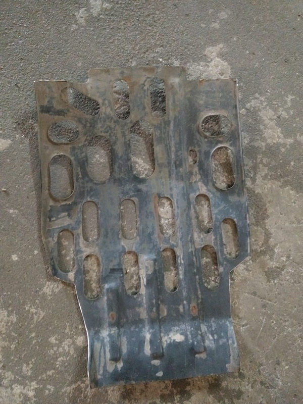

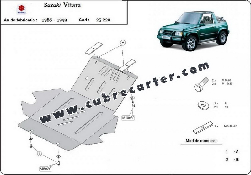

Hola, que yo sepa de marca comercial no viene ninguno, pero podés adaptarle el del corsa mod viejo al cual hay que cortarle las orejas traseras y unas lonjas laterales al frente y hacerle unos orificios para los bulones , 2 al frente y 2 atrás
o bien copiarte algún modelo de los cientos que hay en internet, a modo de ej.
