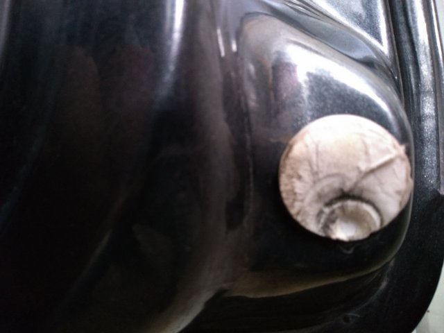

Hola a todos, consulta se me prende y apaga la luz del habitáculo en la posición de aperturas de puertas, cuando estoy circulando. Como si alguna puerta estaría abierta.
A simple vista los pulsadores están bien.
A alguno le sucedió? gracias.

Hola Eduardo;clasico del portón trasero de la GV .Regula el cerrojo o metele una topetina .

En la JIII me pasó algo así, Tenía el capuchón del portón roto (faltaba la goma) y esos milímetros de menos, eran suficientes para que al estár en movimiento se activara el interruptor intermitentemente...
Lo más rápido fue colocar un pequeño suplemento en el portón hasta cambiár el interruptor..

Gracias solucionado mugre y falso contacto en el Inter del capuchón del portón trasero gracias por el aporte
