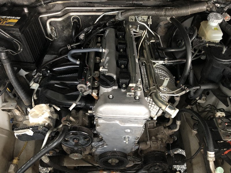

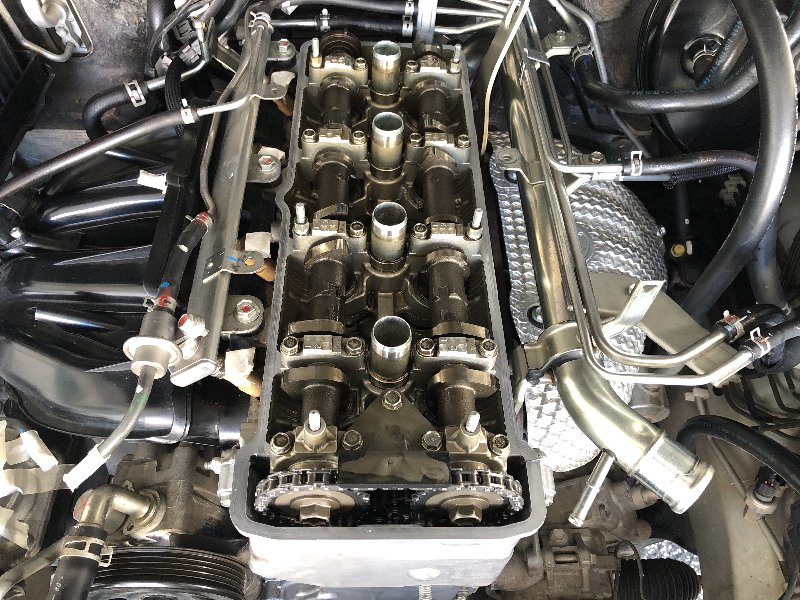

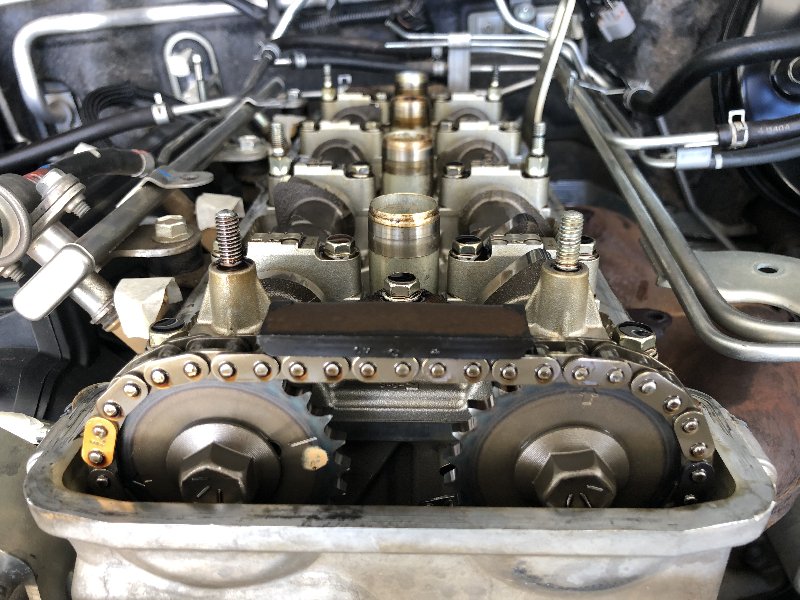

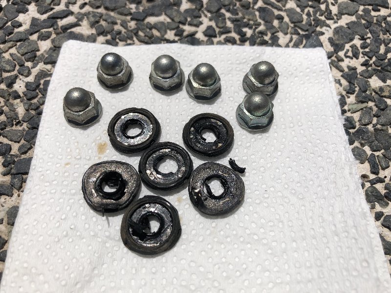

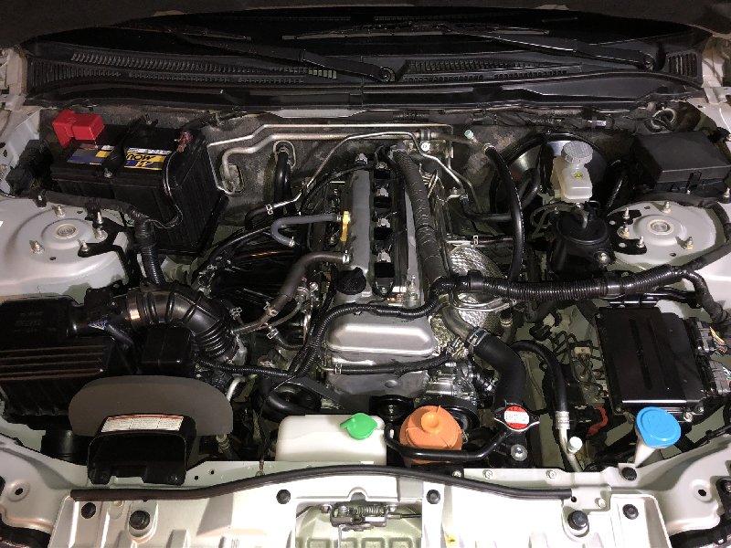

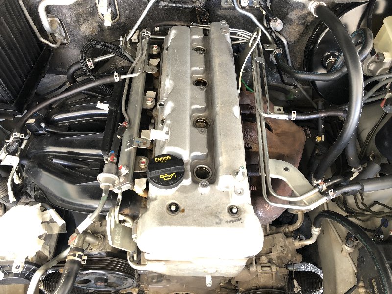

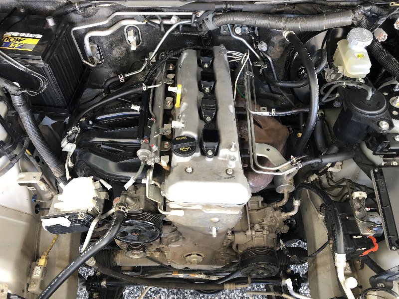

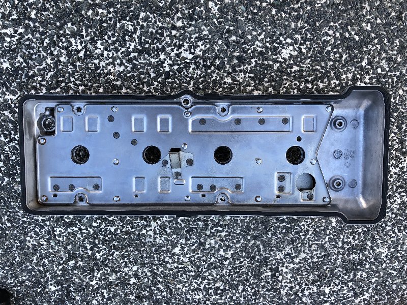

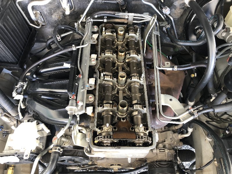

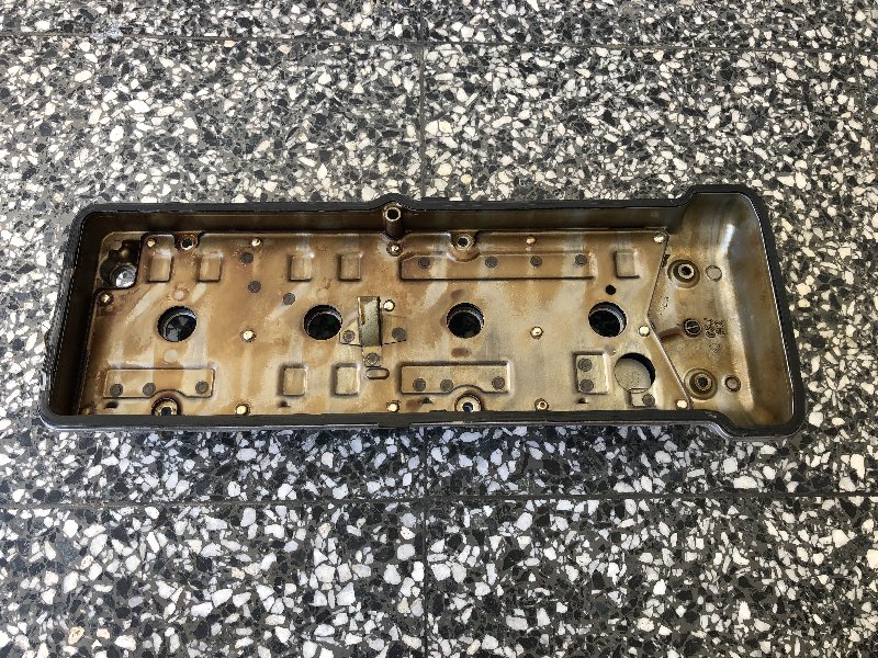

En el motor J20a son varias juntas, esta la de tapa de valvulas, las dos medialunas traseras, las 6 arandelas de goma de las tuercas y los 4 anillos de bujias..
Para cambiar ese muy sencillo como se muestra en las imagenes.. Saludos :bia:
