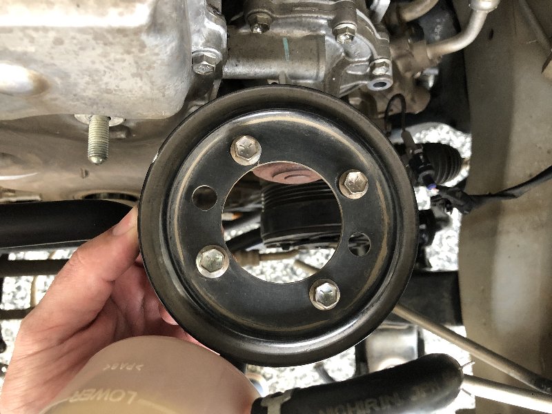

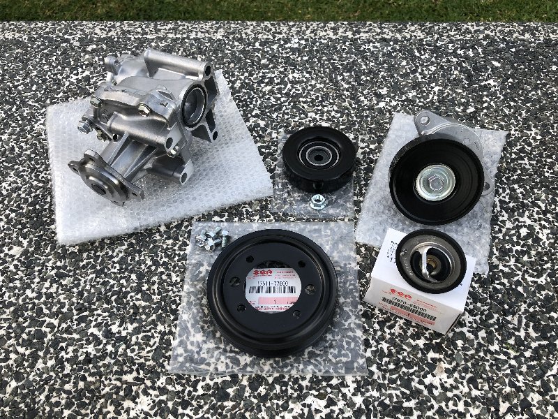

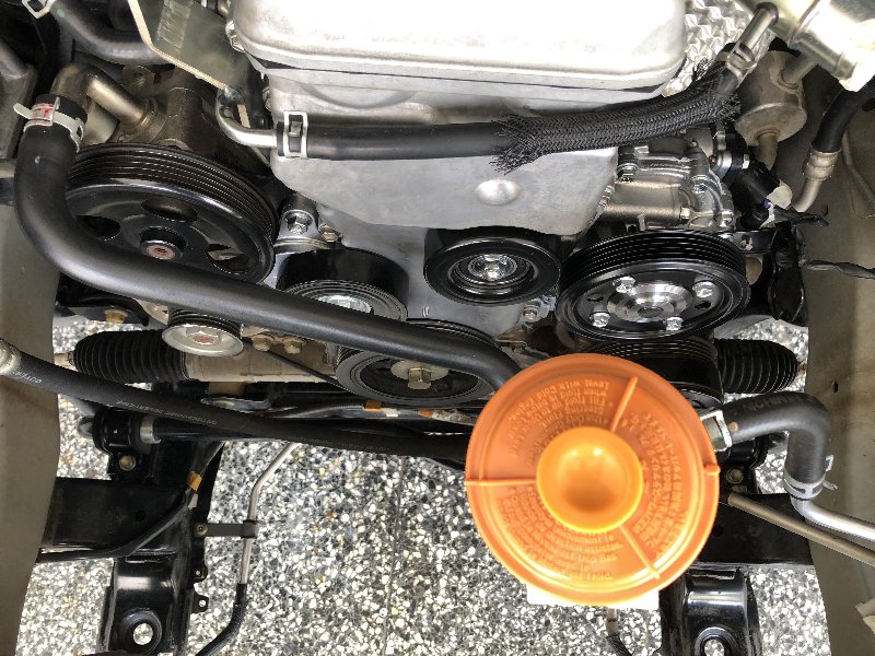

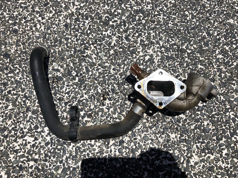

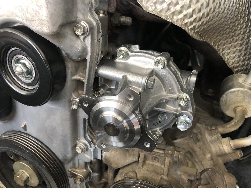

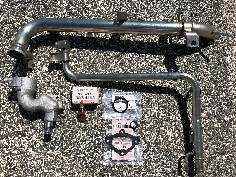

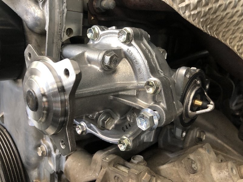

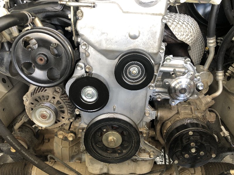

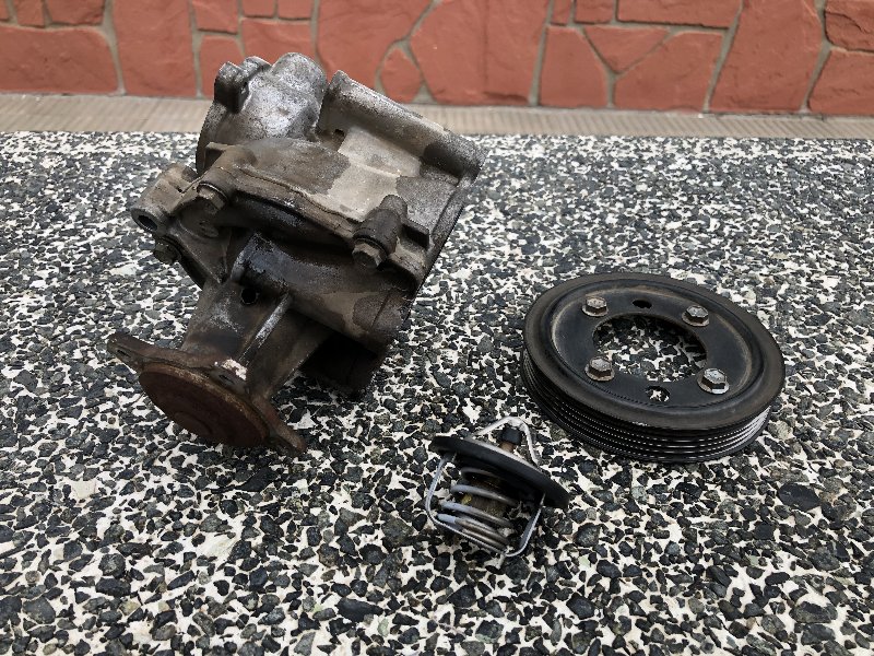

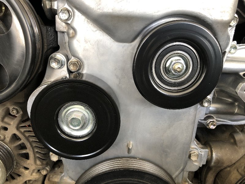

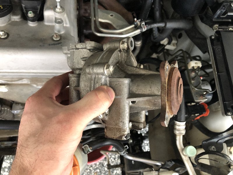

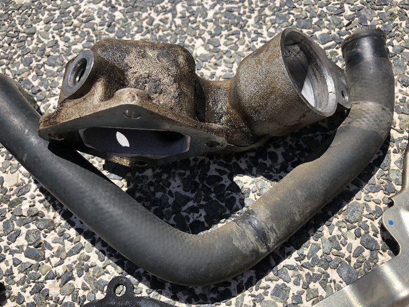

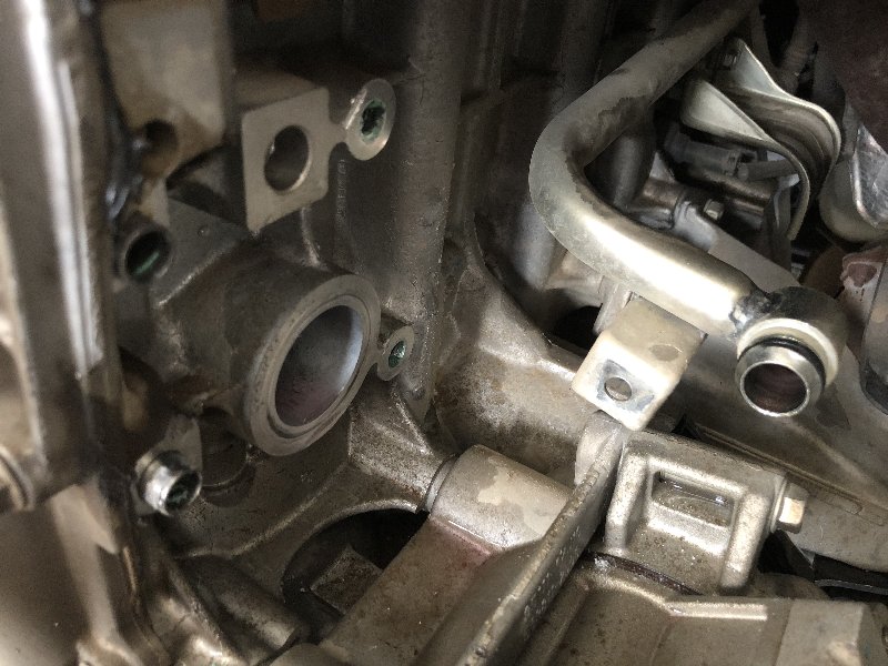

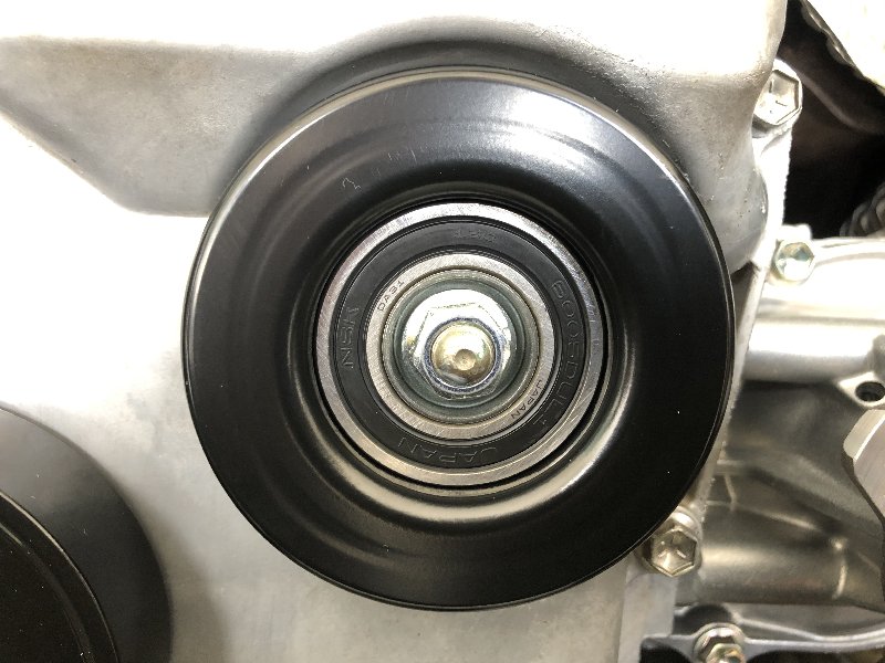

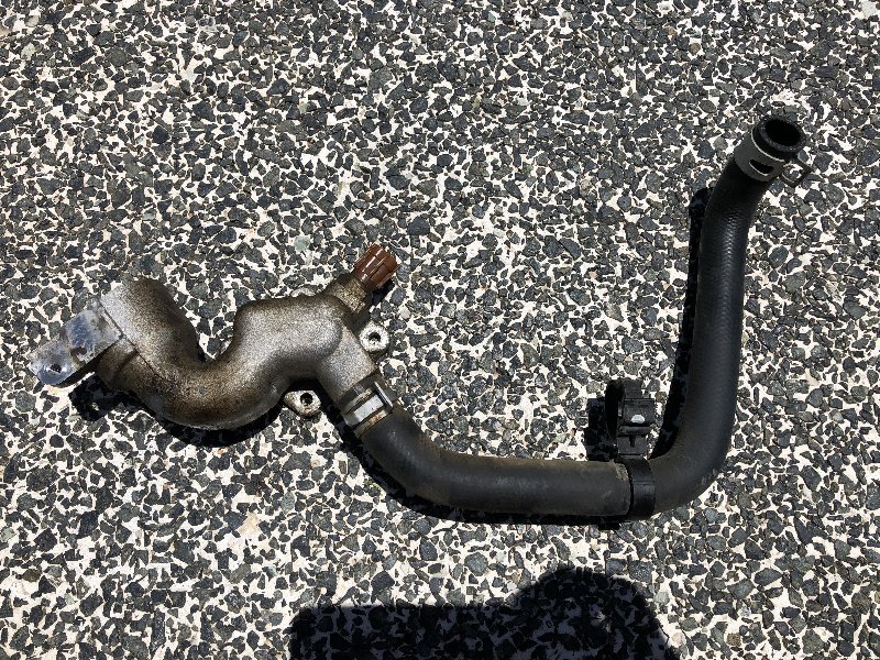

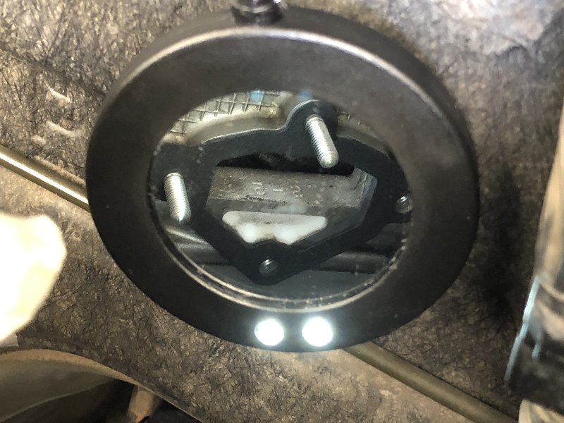

Sustitución de termostato, sensor de temperatura de agua (se encuentra en la parte trasera del motor, en la carcaza de salida de agua), juntas y orings del circuito completo y bomba de agua..

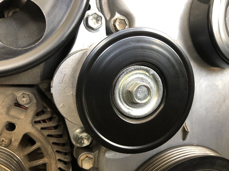

Sustitución de rodillo fijo, tensor movil y cambio de correa de accesorios..
Aparte, LIMPIEZA...

Hola, tengo todo el kit igual a nuevo para vender.. bomba de agua, tensor de correa, termostaro y polea fija.. todo original con menos de 10.000 km
