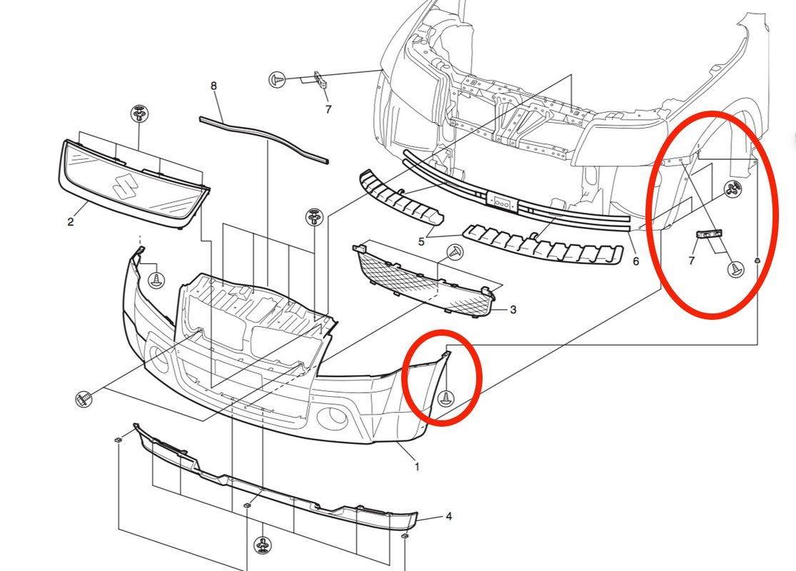

Tengo una consulta de un tema menor. Hace un tiempo que noto que los extremos del paragolpes delantero están comp "hacia afuera" (levemente separados de las ópticas). Probablemente producto de que alguna vez en algún estacionamiento me empujaron, o toparon el frente contra una pared. Quiero corregirlo, y el chapista me dice que no sabe donde conseguir unos retenes plásticos que aparentemente sujetan el paragolpes a la carrocería. Algo así se ve al menos en el manual.
Les consulto si alguien pasó por lo mismo y si saben donde se pueden conseguir estas piecitas o si existe algo similar de otra marca / modelo que pueda usarse.

Hola, como bien vos dijiste, eso que te paso debe ser por algun toque, con lo cual seguramente donde golpeo o empujo se debe haber deformado alguna pieza que hace al enganche o agarre en la parte baja y eso esta generando una tension que hace que la parte de arriba tienda a salirse.
Yo lo que haria es con paciencia tirarme abajo del paragolpes y mirar todos los soportes buscando alguna deformacion o corrimiento de las piezas, una vez encontrado lo trataria de llevar a la posicion original y con eso eliminas la tension que se produce abajo y se manifiesta en la parte de arriba.
Recién ahi vas a poder hacer que la parte de arriba encaje bien y no se salga, porque seguramente vos la colocas y con el traqueteo del andar del auto se termina desprendiendo nuevamente.

HOLA fijate algo que aprendi. Es muy dificil conseguir ese repuesto, el plastico donde se agarra el paragolpe de la JIII. Pero si tenes alguna pestaña rota lo solucionas cambiando de lugar el plastico del lado derecho al izquierdo. Son iguales y parece que los japoneses se dieron cuenta y nos dejaron esta solucion para no compar el repuesto. Se entendió? Preguntame si queres te dejo mi celu 1569282211 creo que soy especialista en guardabarro delantero de nustra Suzuki jaja.
