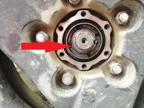

Hola Pancho, te mando foto de la tuerca que quiero sacar que es la que libera la maza, tiene 4 agujeros y no consigo una llave que la pueda sacar. Leí en el post de una llave artesanal, con tornillos.. (tipo Bariloche) pero no puedo ver las fotos. Es un Jimny.
La RTO me lo indico en el informe para circula, juego en masas delanteras.
Abzo.

En la foto que pusiste se ve que la circunferencia del diam.exterior de la parte de la tuerca que sobresale para que apoye un reten tiene unos toques en su parte visible, ojo que esté el circulo perfecto al armar, para que no pierda ese reten..

No se si la tuerca de ese jimny de ese post es igual a la tuya por el lado de las 2 pestañas que salen para afuera en la tuya.
Creo que podrias si te interesa bajar los manuales de taller, para tu chasis son los que estan en las carpetas 99500_81A00_01S y 99501_81A00_01S.=
1998–2009 Suzuki Jimny Offline Service Manual PDF de cardigan.com
Language: English, French, Dutch, German, Italian, Spanish. Size: 347 Mb
Password for archive: cardiagn.com
https://drive.google.com/open?id=1llCaj ... PgjjLAvUmI
La tuerca que tenes que sacar tiene como 2 pestañas que salen para afuera, una para el reten, otra para la traba..
Por eso la hta entra justo entre ese calce, para ve la hta bajate este pdf: "ET1357_PDS.pdf"
alli tmbien podes ver la tuerca num de parte sz= 43461-82CB0 que si esta dañada te conviene comprar una..
En cuanto al torque de apriete es bastante alto, 12.3 kg/m, no le pongas menos de eso..

Gracias Pancho, hoy recien estuve tomando medidas con el calibre y la llave del 504 va... la voy a buscar.. gracias por la data.. Abrazo!!
Re: Desarmando la Maza delantera
Hola Pancho, recién leo tus mensajes, ya que guarde al jimny y pude hacerlo la semana pasada, pero me fue imposible sacar la tuerca que retiene el rodamiento, la de 4 muescas..
Con el mecánico intentamos y no se pudo, sabes donde se pueden conseguir esas tuercas? , por si se rompen al sacarlas..
Te comento que la herramienta que me llegó tiene grabado un 52. Le redondie las aristas a los 4 puntos de fuerza, ya que vienen cuadrados, y solo le tuve que agrandar un poco el diámetro interno en donde iría el eje (el mas chico) , que es de 26. El diámetro mayor quedó en 43. No puedo medir el interior ya que le soldé otra herramienta con acople 3/4, para poder usar una palanca mayor.
Lo que me queda es conseguir las tuercas para cambiarlas.. Cualquier cosa consultame, abrazo
